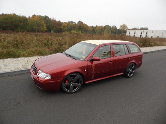

So viel neues gibt es hier bei mir nicht zu berichten:
Hatte in den letzten Monaten ungefähr 4-5 mal die Motorkontrolleuchte an - immer die gleichen Fehler (Druckabfall zwischen Turbo und Drosselklappe sowie Bank 1 Gemisch zu mager).
Da ich beim fahren keinen Leistungsverlust hatte wurden die Fehler erstmal gelöscht.
Nach dem letzten Mal wurde bei Bank 1 die Einspritzdüse erneuert und bei der Gelegenheit sowohl die Drosselklappe als auch der LMM gesäubert welche beide auch schmutzig waren.
Motorkontrolleuchte ist seitdem nicht mehr angegangen.
Und jetzt am Wochenende wurde auf das (neue) Winteroutfit ungerüstet.
Felgen 8 x 19 ET 35 (Audi RS6-Optik) grau-metalic seidenmatt lackiert mit Achilles W101X 215/35R19 85V Winterreifen - ja, ja ich weiß 19 Zöller im Winter auweia.
Für die Zukunft ist beim Octavia erstmal nichts geplant außer pflegen, pflegen, pflegen - da ich zur Zeit ein 2tes Projekt aufbauen lasse fließt dort das Geld rein (ist ein Opa-Auto aus dem VAG-Konzern - Bilder davon kommen hier in ein paar Wochen).
Gruß Kai
