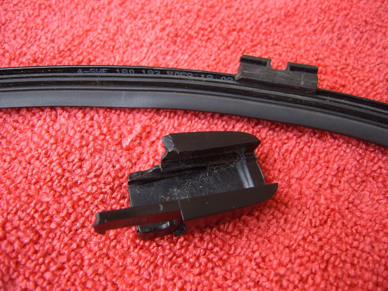

Meint ihr unteranderem diese Halterung hier?

genau die. mir ist auch schon einer von den Dingern abgebrochen. aber auch mit neuem Teil wischt er nicht sauber über di ekomplette Heckscheibe
