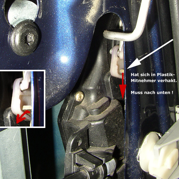

Ich kann zwar am Bowdenzug ziehen, es klackert auch etwas, der Weg ist allerdings minimal ... und es tut sich nix.
Kann es noch irgendwie mit der Zentralverriegelung zu tun haben, d.h. irgendetwas Elektrisches ?

klares problem liegt im schloss gab schon ein paar thread's dazu, ist das schloss vom golf wenn des mal streik kann man eigentlich nur probieren in der höhe auf die tür etwas stärker zu klopfen irgendwann geht es mal auf , wird in der werkstatt auch nicht anders gemacht, wenn sie ahnung haben und nix zerstören wollen und wenns mal auf ist direkt ein neues rein, da ist innen drin irgendwas, was den mechanismus nicht frei gibt, so zieht man innen wie aussen als wäre es wie leer !!

Vielen Dank für Eure Mühe, die Tipps waren bestimmt nicht schlecht, aber in meinem Fall leider nicht hilfreich - habe zwar noch eine halbe Stunde rumgeklopft - ohne Erfolg.
Aber was war das Problem bzw. die Lösung ?
Das Gestänge, an dem der Bowdenzug hängt, ist aus irgendwelchen Gründen über den Plastik-Mitnehmer gerutscht. Dadurch war der Weg für den Bowdenzug viel zu kurz, um das Schloss zu entriegeln. Und dummerweise hat dieser Plastik-Mitnehmer genau so eine Vertiefung, dass es aussieht, als müsste es so sein...
Durch einen glücklichen Zufall hat eine Bekannter vorbeigeschaut, ein ehemaliger KFZ-Mechaniker. Er hat zwar auch ein Viertelstunde gebraucht, aber dann hatte er die Lösung.
Problemlösung: Gestänge in Plastik-Mitnehmer verhakt
