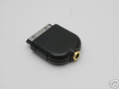

Hallo.
Mit dem Anschluss hat nun alles geklappt. Die Soundqualität lässt allerdings ziemlich zu wünschen übrig. Auch wenn die Anlage von Haus aus nicht sonderlich viel hergibt, kann ich doch einen deutlichen Unterschied (vor allem bei den Bässen) im Vergleich zum ebenfalls angeschlossenen CD-Wechsler feststellen. Woran kann das liegen?
- Einstellungen am iPod? (Equalizer ist in der "Normal"-Stellung => Per Kopfhörer ist der Sound
aber super!)
- Kann das mit der Lautstärkebegrenzung am iPod zusammenhängen? Habe ich allerdings
eigentlich ausgeschaltet. Und dann wären ja nicht hauptsächlich die Bässe betroffen.
- Ist der AUX-Eingang nicht für "höherwertigen" Sound gedacht?
- Ist der Kopfhörerausgang am iPod schlechter für die Soundübertragung geeignet als der Dock-
Anschluss an der Unterseite?
- Ist der runde 10Pin-Stecker hinten am Navi nicht für diese Verwendung gedacht?
- Ist das Kabel/der Stecker nicht sonderlich hochwertig?
Insgesamt bin ich schon froh, dass das jetzt alles so läuft, aber wäre schon schön, wenn es nicht ganz so scheppern würde, sondern ein bisschen mehr Tiefe hätte. Ich bin wohlgemerkt überhaupt kein Audio-Freak, würde einfach nur gerne meine Lieblingssongs in vernünftiger Qualität hören.
Vielen Dank im voraus und beste Grüße,
Gunnar

Gunnar hat geschrieben: - Ist der AUX-Eingang nicht für "höherwertigen" Sound gedacht?
Doch!
Gunnar hat geschrieben: - Ist der Kopfhörerausgang am iPod schlechter für die Soundübertragung geeignet als der Dock- Anschluss an der Unterseite?
Ja!
Gunnar hat geschrieben: - Ist der runde 10Pin-Stecker hinten am Navi nicht für diese Verwendung gedacht?
Doch!
Gunnar hat geschrieben: - Ist das Kabel/der Stecker nicht sonderlich hochwertig?
Hat damit nix zu tun.

Nur der Vollständigkeit halber: Alles ist gut!
Habe mir einen Adapter (iPod-Dock mit 3,5 Klinkenbuchse) besorgt und an die bisherige Konstruktion (10-Pin AUX-Anschluss auf 3,5 Klinke) angeschlossen. Ergebnis: bester Sound, funktioniert tadellos. Und das alles für insgesamt nicht mal 30 Euro. Kann ich nur empfehlen"
Anbei noch das Bild von dem Adapter:
Zu finden im großen Auktionshaus unter: "IPOD LINE OUT DOCK WITH STEREO JACK"
