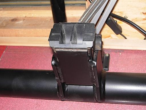

Bild 1 ist definitiv der Kupplungskopf der Westfalia Kupplung
Bild 2 ist der Kupplungskopf der orginal Skoda AHK
TN: 1Z5 803 882 - Kugelgelenk - 210,15 EUR

Kugelkopf auf dem zweiten Bild habe ich.
Nur die Anhängerkupplung die ich habe,passt irgendwie nicht.
Auf dem Typenschild steht Skoda Original.
Kann es sein,das diese für den Octavia I (IU) ist?
Der Kugelkopf passt weder von Bild 1 und weder von Bild 2.
EEA 092035A ist eine Kupplung für den 1U.

laut das Bild (Plastik-Deckel) sieht das anhänger-gerüst aus als wenn es passen soll.
Kannst du ein Bild machen von den Ding OHNE Schutzdeckel ?
Der Schutzdeckel passend für das Bild 1 sieht anders aus.
Normal wird das Schutzdeckel runter gezogen und der Kugelgelenk nach oben eingesteckt (wenns montiert ist).

Wie bereits geschrieben. Den Kugelkopf den Du Dir besorgt hast ist für eine AHK des O2 und hat die Nummer 1Z5803882. Der passende Tragrahmen (das große Teil) für den O2 hat die Nummer 1Z5804875.
Den Tragrahmen den Du hast ist für einen O1. Der passende Kugelkopf dazu sieht so aus wie der von Bild 2 (mit dem Hebel) und hat die Nummer 1UZ898807. Selbst wenn Du den bereits vorhandenen 1Z5..... irgendwie daran bekommst oder Dir den für den Tragrahmen passenden 1UZ.... besorgst, wird das wohl nichts mit der Montage. Der Tragrahmen ist entscheidend. Der wird nicht am O2 passen. Größe und Aufnahmepunkte sind da unterschiedlich. Ich müsste mich gaaaaanz stark täuschen wenn es nicht so ist.

Das ist naturlich ärgerlich.
Auch wenn der Gelenk in den Tragerahme passt, kann nicht am O² montiert werden. (aufm Schild steht ja auch BJ 2004)
