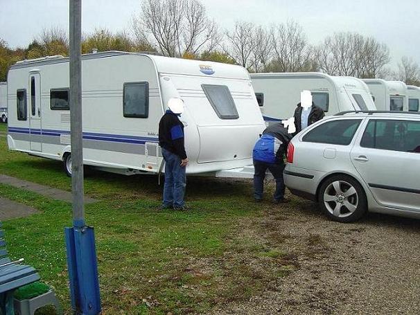

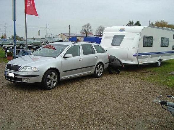

Das kann ich so nicht bestätigen.Escape hat geschrieben: Das Problem liegt an der Konstellation: Für den Sommerurlaub mag der RS als Zugwagen für einen leichten WW (bis 1000 kg) noch angehen, für den Winter und schwierige Straßenbedingugen und/oder einen schweren Wohnwagen ist es das falsche Auto. Ein 4x4 wäre in diesem Fall beinahe das Ideal.
Wir ziehen mit unserem Octi nen 1600kg Wohnwagen. Ohne Probleme.
Wir haben das serienm. Sportfahrwerk drin. Also liegt er auch tiefer.
Sind zwar noch nicht im Winter gefahren, aber bei Regen usw. kein Problem.
Wir nutzen die Stützlast (75kg) immer voll aus. So hat unser Gespann die besten Fahreigenschaften.
Viele Grüße
Markus
