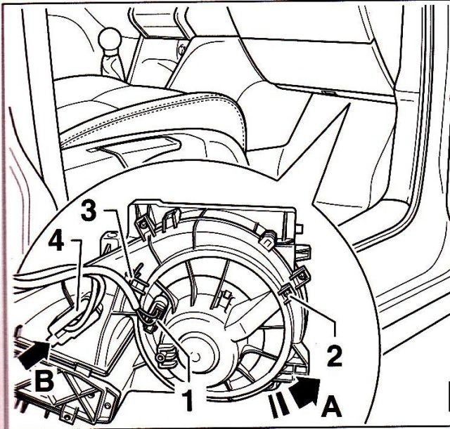

wenn du nur den Lüfter ausbauen möchtest hier ein paar Tipps.
Bild 2 ( das obere) zeigt den Lüfter
Stecker 1 abziehen
Schraube 2 herausdrehen, wenn es die noch gibt
Rastlasche 3 entriegeln
Gebläsemotor gegen den Uhrzeigersinn drehen.
dann nach unten heraus ziehen.
(die 4 ist der Vorwiederstand)
Stecker 1 abziehen

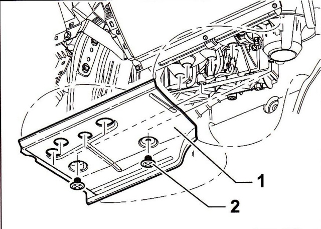

- Lüfter ausbauen.
- bild2.jpg (188.31 KiB) 2190 mal betrachtet
- Kunststoffschrauben 2 entfernen
Abdeckung 1 abnehmen - Bild1.jpg (121.21 KiB) 2213 mal betrachtet
