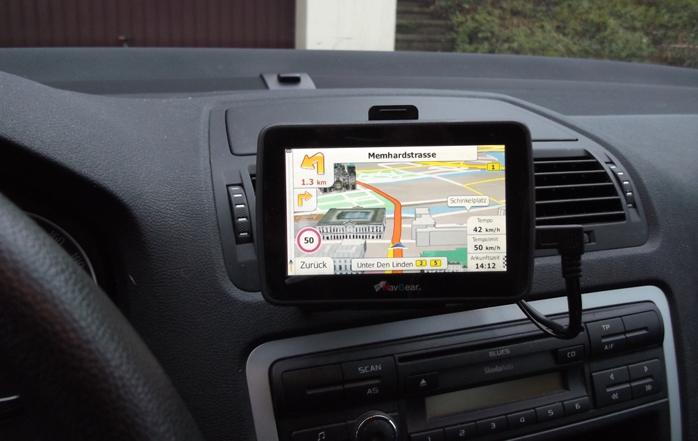

Oberberger hat geschrieben:Das heisst, Du hast das NAvi jetzt so wie in dem Foto fest eingebaut und das bleibt so? Wenn das so wäre, würde mir die Optik nicht so wirklich gefallen, da sieht das doch arg gebastelt aus.......
Neues Navi - neues Glück.
Nachdem die Leitung ja nun schon liegt und dem neuen Navi als Zugabe eine Gitterhalterung beigelegt war, habe ich die Bastellösung ausgebaut und entsorgt. Das kleine Steckernetzteil liegt jetzt im Fach (etwas gegen Klappern gepolstert) und das Versorgungskabel mit USB-Stecker ist durch die Lamellen nach außen geführt. Die TMC-Antenne liegt zusammengerollt irgendwo - ich nutze kein TMC.
Navi ideal im Blickfeld, keinerlei Sichtbehinderung, kein Kabelrumgefummel und die einfache Halterung erfüllt ihre Funktion zu 100%.
Gruß monx
