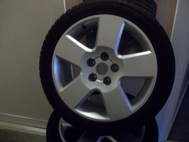

Also ich finde die Superb Felgen sehr geil .
Schöne dezente Alus .
Die ich mir gekauft habe finde ich doch etwas prollig ,und werde sie wohl wieder weggeben nach satten 500 KM Fahrleistung (hatte sie mir dezenter vorgestellt )

So war heute beim Tüv ich habe mir vorher noch schnell ein auszug der Felgen von VW besorgt .Der Nette Mann vom Tüv nahm sich der Angelegenheit genau an und Meinte :
Kein Problem die Adapterplatten dürfen 1,5 cm pro Platte haben(gibt es von FK für 79 pro Paar ) und Reifen dürfen 205 / 215 oder 225ger gefahren werden .Die Abnahme kostet mich dann gerade einmal 50 Euro (JUHU) Ich muss nur noch ein Datenblatt für die Superb Felgen besorgen ,die besagen das sie für Skoda bzw Superb und o2 sind ,und welche Tragfähigkeit sie haben . Freu :D

So habe gerade meine Superb Solid Felgen bekommen (freu)
Bestelle mir gleich die Platten .Bin mal gespannt wie die auf dem Wagen wirken .
