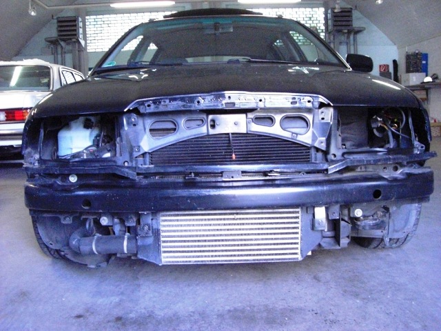

muetze69
- Beiträge: 17
- Registriert: 19. Juni 2005 15:31
- Baujahr: 2000
- Motor: 1.8 T AGU
- Kilometerstand: 120000
Re: Suche Bilder von Ladedruckanzeigen und von Ladeluftkühlern
also bei mir siehts so aus...
Ich hab versucht mit wenig Aufwand alles so hinzubekommen!
Die Ladedruckanzeige hab ich vorn links aufs Amaturenbrett angebracht...

- ReneVR
- Beiträge: 539
- Registriert: 9. August 2009 21:43
- Motor: 1.8T RS
- Kilometerstand: 163000
- Spritmonitor-ID: 353218
Das ist doch der LLK vom Ibiza Cupra?Oder?
Hatte mir auch überlegt den zu holen nur hatte ich da extrem Angst das das Ansprechverhalten sich extrem verschlechtert weil es um zig Ecken geht.
