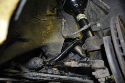

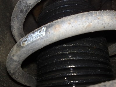

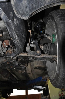

Teilenummer für Silentblock Audi TT: 8N0 407 181 B. Man muss aber rechnen, dass es teurer als Original Skoda ist.4x4_TDI hat geschrieben:kannst du von den Silentblöcken (oder auch Gummimetalllagern) vom TT mal eine Teilenummer posten? meine vorne sind durch, und ich hab noch die unterteilten, die an den Löchern einreißen. Dann mach ich gleich die Vollgummi vom TT rein.
zum Stabi (Vermutung): Der TDI-Stabi geht direkt auf die Querlenker... vlt wegen Tieferlegung optimaler?
Efekt und Lebensdauer ist aber irgendwo anders...

gerade nicht optimaler! Der RS-liegt doch schon 20mm tiefer als der original Octi (bitte korrigieren, falls ich mich irre) und dann hat er nochmals 15mm tiefer. Bei mir ist der Stabi auch bei 40mm schon oft gegen die AW gestoßen und dicker als der RS-Stabi ist er auch nicht. Das Fahrverhalten ist dadurch auch schwammiger...deshalb bin ich leicht verwirrt, dass jemand vom RS zum TDI umbaut.4x4_TDI hat geschrieben: zum Stabi (Vermutung): Der TDI-Stabi geht direkt auf die Querlenker... vlt wegen Tieferlegung optimaler?
Vllt antwortet mir denny ja auf die Frage

Nachteile? Sag mir bitte einBaTAr hat geschrieben:Darf ich fragen, warum du auf den Stabi vom TDI wechselst???
Das hat doch nur Nachteile...

Das ist mir noch nie passiert. Überall ist Platz genug. Wenn zwischen der Halbachse und der Stabilisator platz ist, bewegt sich alles mit McPerson. Oder?BaTAr hat geschrieben:siehe Post über deinem Letzten

das sehe ich jetzt ja erst....was hast du denn da für Koppelstangen benutzt???? Das sieht ja sehr abenteuerlich aus auf dem Bild. Hast das vllt mal in ner höheren Auflösung? (das Bild in der Mitte) wenn du den TDI-Stabi nimmst, dann brauchst du auch die Koppelstangen vom TDI (siehe Bild von mir)
