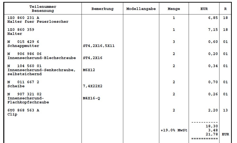

Wie wäre es am Fahersitz. In Polen ist der Feuerlöscher im Auto soweit ich weiß Pflicht. Daher gibt es auch einen Halter für einen 1 kg Löscher am Fahrersitz. Dieser konnte mein Freundlicher ohne Probleme besorgen und es hat auch mit einem 2 kg Löscher funktioniert.
Anbei mal eine Kopie der Teileliste von meinem :) .

troll-collect hat geschrieben:Wie wäre es am Fahersitz. In Polen ist der Feuerlöscher im Auto soweit ich weiß Pflicht. Daher gibt es auch einen Halter für einen 1 kg Löscher am Fahrersitz. Dieser konnte mein Freundlicher ohne Probleme besorgen und es hat auch mit einem 2 kg Löscher funktioniert.
Das klingt super... passt Löscher bzw. die Halterung auch an den Elektrischen Sitz aus dem L&K? Wenn ja wäre das die Lösung :-)

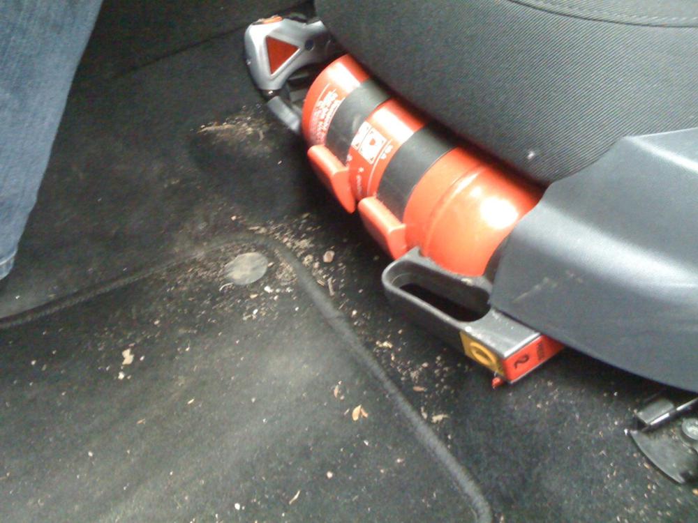

Da bin ich leider überfragt. Ich habe ein Import aus Italien ohne Elektrik und Lendenwirbelverstellung. Bei mir waren alle erfoderlichen Löscher unter dem Sitz vorhanden. Hier mal ein einfaches Bild von meinem Mobiltelefon.

troll-collect hat geschrieben:Da bin ich leider überfragt. Ich habe ein Import aus Italien ohne Elektrik und Lendenwirbelverstellung. Bei mir waren alle erfoderlichen Löscher unter dem Sitz vorhanden. Hier mal ein einfaches Bild von meinem Mobiltelefon.
danke für das Bild. Der Löscher passt da leider auch wegen des E-Sitz nicht hin, da ist bei mir eine Abdeckung wo die Motoren usw. sitzen....
Habe heute beim :) nachgefragt und er sagte auch sobalt E-Sitze verbaut kann kein Löscher montiert werden :-(

Nur noch als Nachtrag, beim mir war dort auch eine Abdeckung. Diese habe ich für die Montage des Feuerlöschers entfernt. Für den Ausbau der Abdeckung sowie die Montage des Halters und Feuerlöschers war der Ausbau des Sitzes erforderlich.
