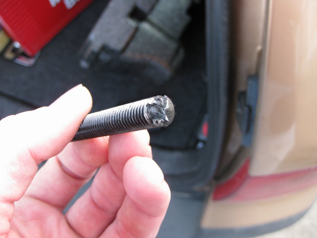

Da mal ein paar Bilder:
naja so richtig befriedigen mich die Antworten darin nicht.
- Die Schaube ist vermutlich zu letzt direkt am Rumpf gebrochen, als die obere Lagerschale an der Kurbelwelle gefressen hat und einmal durchgezogen wurde.
- IMG_7961_.JPG (51.31 KiB) 9970 mal betrachtet
- Die Schale wurde wohl von der Kurbelwelle erfasst
- IMG_7960_.JPG (88.29 KiB) 9968 mal betrachtet
- hier ist der Schaubenkopf abgerissen. Wie lange das schon so ist und warum, weis keiner.
- IMG_7959_.JPG (76.52 KiB) 9973 mal betrachtet

super Bilder! und ein wenig erschreckend

Wegen dem Rumpf - nun ja. Es hat eine Lagerschale, die im Rumpf liegt ein mal um die Kurbelwelle herumgefalten. Dabei hat der Rumpf wohl Schaden genommen.
Die Firma hat gesagt, daß ein Sitz für die Kurbelwellenlagerschale im Eimer sei, und es nicht möglich wäre eine gescheite Lagerung hinzebekommen. Ich meine - warum sollte die Firma sich die Kohle entgehen lassen?
