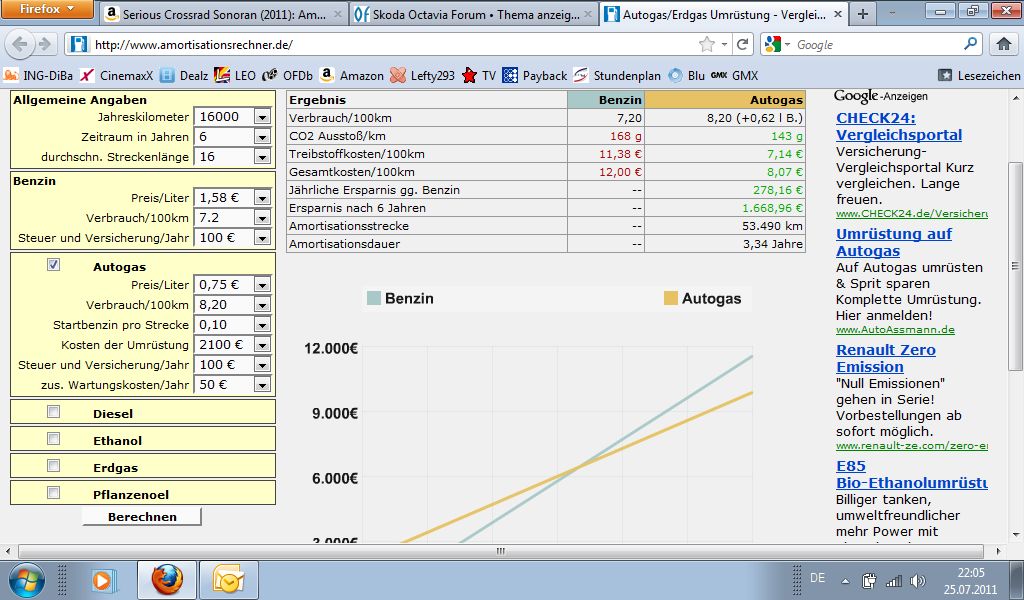

http://www.amortisationsrechner.de kannst mal etwas herumrechnen. Was Skoda betrifft: Bei einem Neukauf rentiert sich die LPG - Variante kaum (wenn man die Werksangaben zur Berechnung hernimmt). Bei Gebrauchten PKW schaut´s anders aus - aber da muss man sehr genau rechnen.
Gruss Meini

Soviel zu "rechnet sich kaum" . :D
Und warum ein LPG-Neukauf kaum lohnt, bedarf der genaueren Erläuterung.
