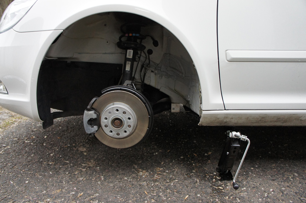

Nachdem sich mein Cousin bereit erklärte, das Projekt mit mir gemeinsam fortzusetzen, habe ich nicht lange gezögert und wir haben unabhängig vom :) weiter gemacht. Die Rolle Alubutyl war schnell besorgt und so musste nur noch ein Termin gefunden werden, um die Radkästen mal zu begutachten.
Eines Freitags, 2 Monate später, war es dann endlich soweit und wir haben uns zu einem Grillabend verabredet:
Rad runter, gefühlte 100 Schrauben gelöst und schon hatte mein Cousin (nennen wir ihn der Einfachkeit halber mal C.(ousin)) die Radhausabdeckung in der Hand. Im Grunde wenig spannend... Was mich aber überrascht hatte war die Tatsache, dass weit weniger Platz hinter der Verkleidung war, als ich vermutet / gehofft hatte.
Somit fielen jegliche Arten von Schalldämpfung aus. (Akkustikschaumstoff)
Das Fazit war: Wir versuchen es mit reiner Schwingungsdämpfung (naja, Alubutyl hat auch eine gewisse Schalldämpfung; aber nicht zu vergleichen mit gutem Akkustikschaumstoff) und versuchen es erstmal mit einem kleinen Schritt in den vorderen Radläufen. (zur Verbildlichung mal eine "Skizze")
Bevor wir nun sehr viel Material und Zeit verschwenden, wollten wir uns erstmal anhören, ob schon eine relativ kleine Veränderung (wie oben skizziert) zumindest irgendwelche Unterschiede hinsichtlich der Abrollgeräusche bringt. Denn nur dann hätte sich das weiter machen überhaupt gelohnt.

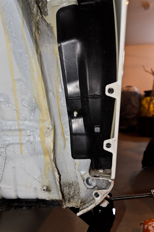

Zu allererst fiel diesmal eine Plasteabdeckung (Spritzschutz) auf, welche nach unten gesehen am besten als Verlängerung der A-Säule beschrieben werden kann. Sie stellt die einzige Barriere zwischen Radlauf und Tür dar.
Danach kommt Richtung Innenraum quasi nur noch der innere Türgummi. Mehr nicht.
Dieser Abdeckung haben wir deshalb besondere Aufmerksam zukommen lassen und sie beidseitig mit Alubutyl beklebt. Aus dünnem, weichen Plastik wurde eine "knuppelharte", schwerverformbare Barriere.

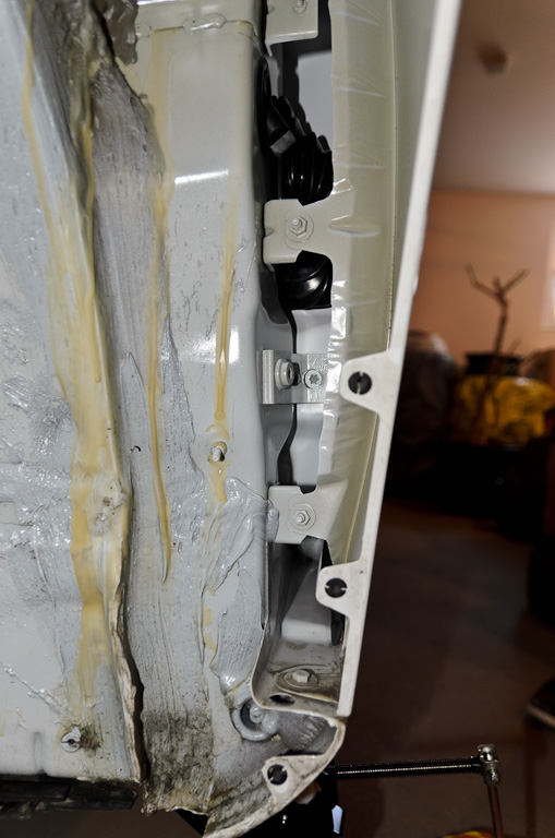

Ausgebaut:

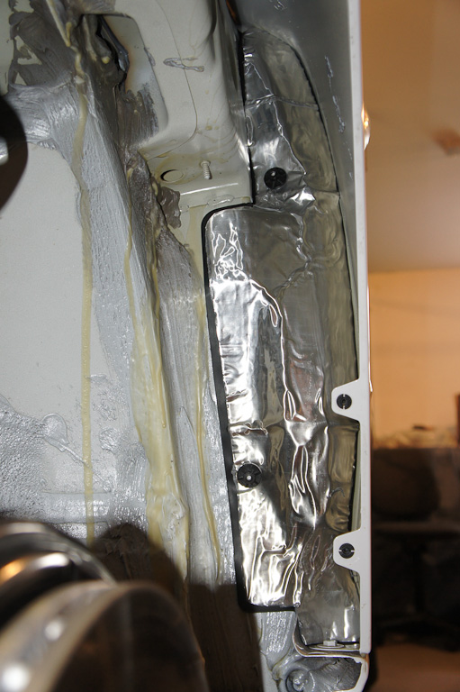

Und wieder eingebaut sieht das Ganze dann so aus:
Auf diesem Bild sieht man auch schon das Wachs (gelblich), von welchem mir mein :) bereits berichtet hatte. Ich ging zwar davon aus, dass die Radläufe flächendeckend damit behandelt wären, aber da hab ich mich getäuscht. Mal eine Linie hier, mal eine da. Insgesamt wirkte die Verteilung eher unwillkürlich; so wie es eben kommt.
Den Wachs haben wir deshalb, auch auf die Gefahr, damit einen Fehler zu machen, drauf gelassen und die Flächen "nur" mit Spiritusglasreiniger gereinigt. Ging perfekt ohne etwas anzugreifen.
Die grauen "Schmierspuren" (Rostschutz) bedurften keinerlei Sonderbehandlung. Diese fühlten sich dem Metall gleichwertig an. Nicht fettig, nicht kritisch.
Also konnte es ja weiter gehen mit der Beklebung. In erster Linie konzentrierten wir uns auf den Bereich, der unmittelbar zur Fahrgastzelle "zeigt". (Also schon der Bereich, welcher im letzten Foto ob zu sehen ist.)

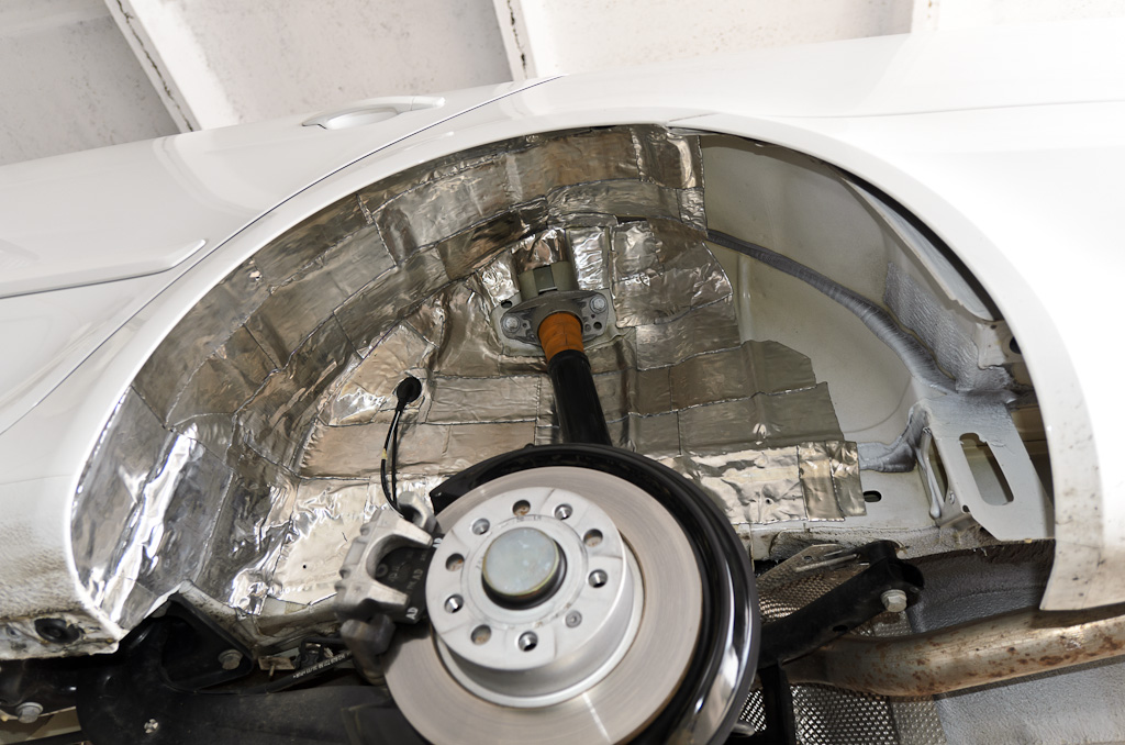

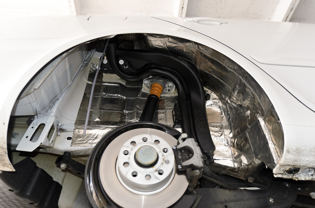

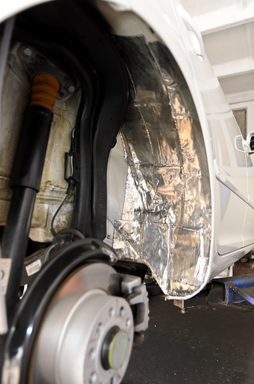

Unser primäres Ziel galt bei der 2. Runde den hinteren Radläufen. Wieder konzentrierten wir uns auf die Flächen, welche unmittelbar Richtung Fahrgastzelle zeigen. Was an Material übrig blieb, sollte dann zur Optimierung beitragen.
Apropos Optimierung: Im dazwischenliegenden Monat hatte ich natürlich noch viel Zeit zum Lesen. So ergab es sich, dass es sich als sinnvoll rausstellte, auch die Außenseiten, also die Kotflügel, zu dämmen. Dazu aber später mehr.
Die hinteren Radläufe gestalteten sich auf Grund ihrer günstigeren Form als einfacher im Vergleich zu vorn. Es gab hier überwiegend ebene Flächen mit kaum dünnem Blech, welches "im Weg" hing.
teddy
Beiträge: 720
Registriert: 14. August 2011 01:32
Modelljahr: 2012
Motor: 1.6 TDI DSG
Re: weiße FL Limo - Projekt Türen / Fahrzeug dämmen
Beitrag von teddy »
(Fast) Fertig sah das Ganze dann so aus:

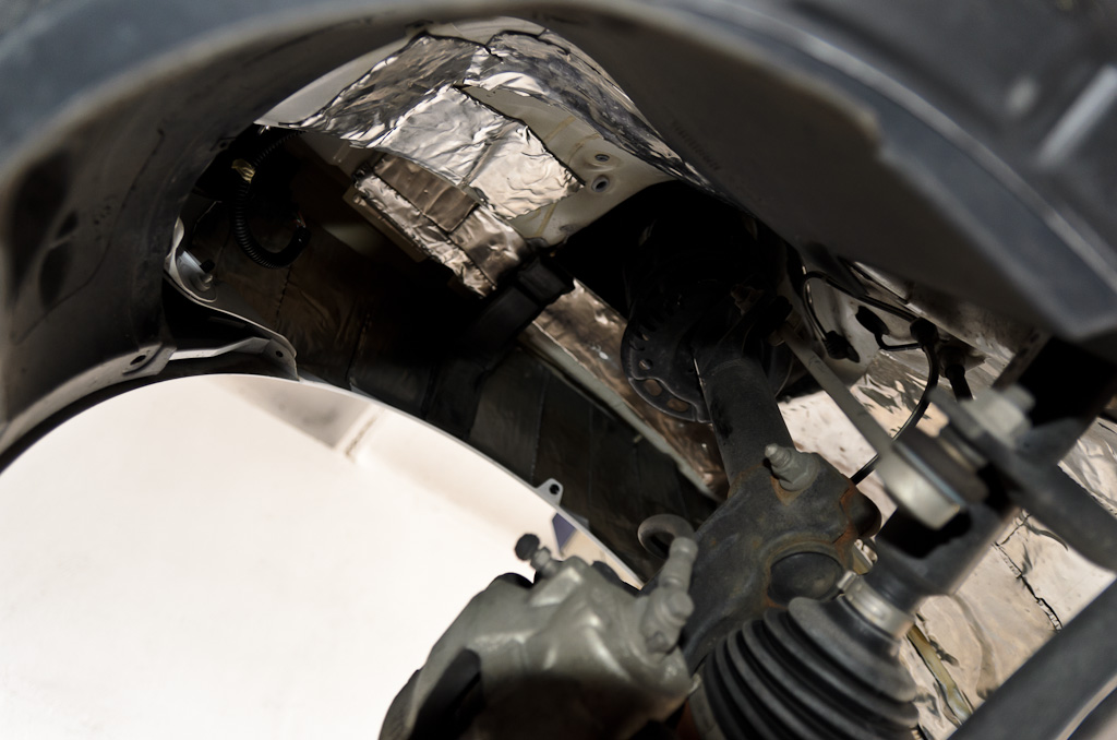

Da genügend Material übrig war, konnten wir uns erneut an die vorderen Radläufe machen und auch das Außenblech der Kotflügel flächendeckend dämmen. Für das Bild ist ein bisschen Fantasie nötig (aufgenommen von unter dem Fahrzeug nach oben schauend; die linke Seite in Fahrtrichtung.):
Um die Fantasie noch ein bisschen anzukurbeln, hier noch ein Skizze:
Die rot markierten Bereiche wurden also nun in 4 Richtungen fast vollständig gedämmt (vom Radkasteninnenraum aus gesehen nach oben, links, rechts, hinten/vorne) + die Bereiche direkt hinter den Rädern, welche ich jetzt nicht gesondert markiert habe. Somit war die Fahrgastzelle eigentlich vollständig "abgeschirmt" und auch um die Stoßdämpfer wurde ein wenig gedämmt (die Karosserie (-vertiefung), nicht die Dämpfer selbst).
