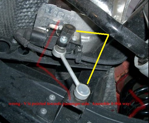

kurze Rückmeldung zu meinen Problem: Es lag am falsch verbauten Gestänge (Winkel nicht beachtet.). Ich hatte es durch VCDS (Messwertblöcke) dann mitbekommen, dass der Sollwert vom G76 Sensor (Niveausensor HA) statt zwischen dem Soll 50% und 87%, bei 14% lag. Also nochmal drei Schrauben gelöst, über den Totpunkt gedreht und erledigt war es, danach konnte ich die Grundeinstellung normal vornehmen.
Anbei ein Bild aus einen anderen Forum, wo rot der falsche Winkel zu sehen ist und gelb der richtige Winkel des Gestänges zum Sensor.
