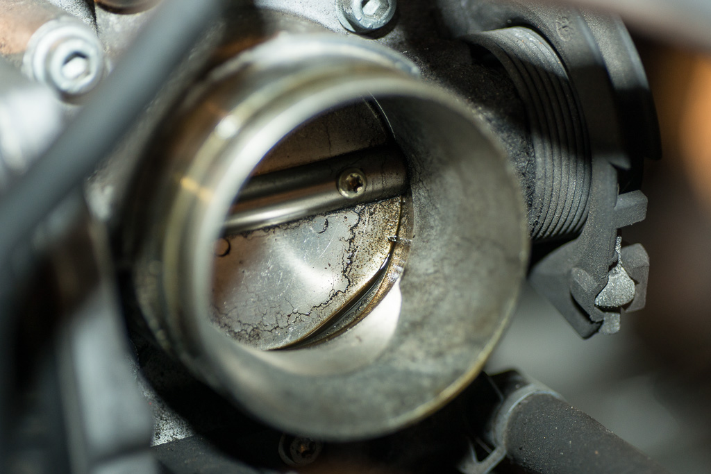

Ich denke ich habe das Problem gefunden, anbei das Bild der Drosselklappe wie es sich mir offenbarte als ich den Schlauch abnahm.
Dabei war mir bereits aufgefallen das Schlauch der voller Öl war. Es steht richtig Öl an der Drosselklappe. Also habe ich den Ölstand kontrolliert,
der letzte Ölwechsel ist erst knapp 2 Wochen her, hatte ich seitdem natürlich nicht mehr kontrolliert.
Im kalten Zustand befindet sich das Öl ca. 3-4 mm über max.
Da ich keine Grube habe und daher auch kein Öl so ablassen kann, jemand eine Idee wie ich das am Besten behoben bekomme?
Zu der Werkstatt kann ich erst einmal nicht, da sie nicht um die Ecke ist, aber ich werde mal vorsichtig nachfragen wieviel Liter die
nachgefüllt haben.
nachgefüllt haben.

Grube? Ab auf Rampe oder Holzklötze, notfalls mit dem Rangierwagenheber noch etwas anheben. Das reicht dicke...
Drosselklappenreinigung steht bei mir auch noch an, meine sieht aber deutlich sauberer aus. Achtung: Angeblich sollte man aber alle Drosselklappen danach wieder neu anlernen, egal ob Seilzug oder E-Gas. Manchmal geht es wohl ohne, manche klagen danach über Probleme.

Hatte ich auch mal das zuviel drin war. Hab mir dann einen passenden Schlauch besorgt und über den Ölstab was abgesaugt. Zum absaugen habe ich eine Blasenspritze aus der Apotheke genommen. Ich hab die bei dem Seilzug mal angelernt mal nicht, hab keinen Unterschied feststellen können.
Du musst die natürlich von beiden Seiten reinigen. Anleitung und alles weitere findest du hier im Forum.
