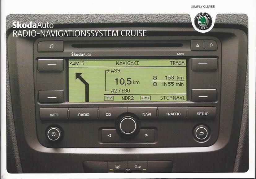

Hi
Radio Navigationssystem Cruise.
Radio zieht 0,5 A im abgestellten Zustand !!

- $_57.JPG (90.6 KiB) 3311 mal betrachtet

ok, dann scheidet ein Soundsystem auch aus.
Wo hast Du denn mit diesem Messgerät gemessen, dass das Navi bzw. die ZV so viel Strom ziehen?
Weil, die eigentliche Sicherung für das Navi steckt hinten im Navi. Die ZV hat gar keine eigene Sicherung.
Hast Du irgendwas nachgerüstet oder ist, bevor Du das Auto gekauft hast, irgendwas nachgerüstet worden?
