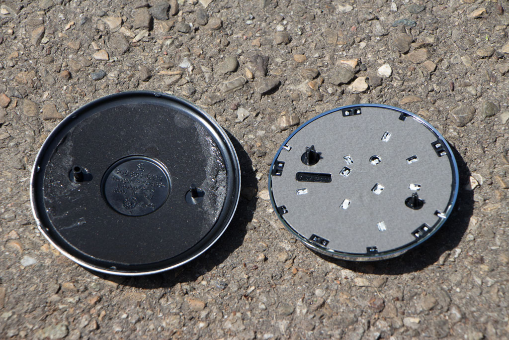

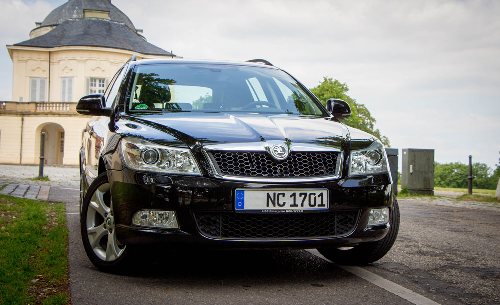

So nun hab ich auch die neuen Logos dran. Bei der Gelegenheit habe ich noch den vorderen Kühlergrill getauscht.
Das vordere Logo ist vom Fabia 2, es hat zwar die gleichen Plastik "Stecker" wie das alte Octavia Logo, ist aber etwas kleiner. Das alte Logo läuft an den Kanten zusammen, das neue nicht. Aber ansonsten passt es ohne Probleme.
Das hintere Logo passt exakt und ist identisch, diese habe ich vom Skoda Roomster ("5J0 853 621 A UL"). Das Fabia 2 Logo ist größer.
Für die Front habe ich das Emblem "5J0 853 621 A A UL" benutzt (vom Fabia 2), kostete mich 17,91 Eur.
Der Grill kam von Superskoda, war die Version Original+Einsatz.
Die Passgenauigkeit war einwandfrei.
http://www.superskoda.com/Skoda/OCTAVIA ... -design-V3

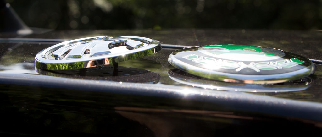

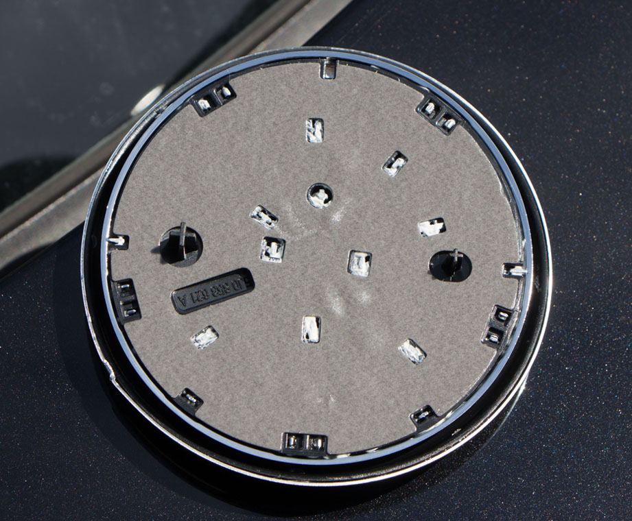

Hier noch eine Detail Aufnahme des Front Emblem.
Ich habe mal die beiden umgedreht und übereinander gelegt.
Der äußere Rand ist das alte Front Emblem, der "kleinere" Kreis ist das neue Emblem vom Fabia 2.
Die Kunststoff "Stecker" sind aber exakt in der gleichen Position, so das das Emblem ohne Probleme ausgetaucht werden konnte.
Rechts das neue, links das alte.

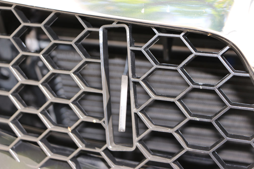

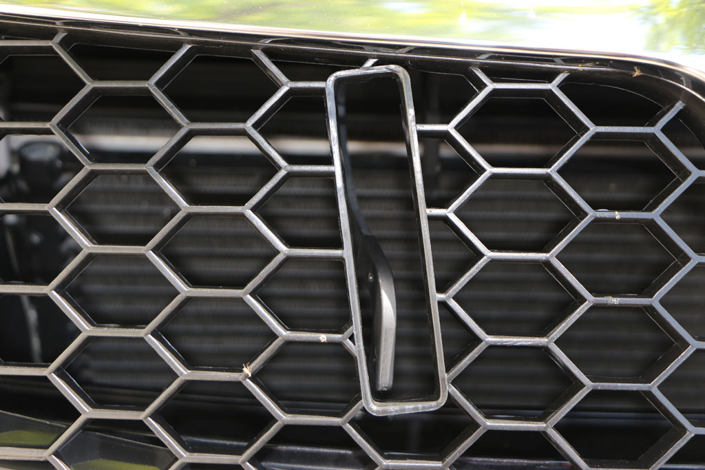

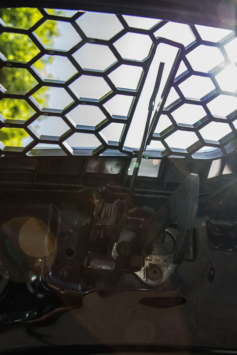

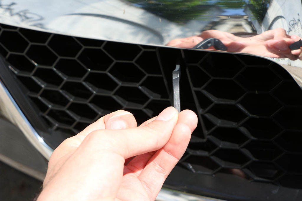

Eine Frage zum Grill: Funktioniert das Öffnen der Haube noch mittels Hebel tadellos? Schaut auf dem einen oder anderen Bild manchmal so aus, also ob der Ausschnitt für den Hebel nicht breit genug ist oder man irgendwie beim ziehen anstößt.
Willst du jetzt noch den unteren Bereich im Honigwaben-Design machen?
Öffnet ein Mann einer Frau die Autotür, dann ist entweder die Frau neu, oder das Auto.
(m)ein Traum in weiß
Echelon
Beiträge: 25
Registriert: 1. Dezember 2011 15:21
Motor: 1,8 TSI 160 PS
Re: Dies sind die Abenteuer des neuen Raumschiffs Enterprise
Beitrag von Echelon »
Lebe lang und erfolgreich!
Das öffnen der Haube funktioniert ohne Probleme. Wird der Grill 1 zu 1 getauscht, ist allerdings es so das der Haubenöffner nicht mittig positioniert ist sondern eher auf der rechten Seite der Öffnung. Dies liegt aber daran das der Haubenöffner vertikal steht und nicht wie die Öffnung Diagonal. Wenn die Haube entriegelt wird sieht man das recht deutlich (siehe angehängte Fotos mit Bildüberschriften).
Durch ganz leichtes Biegen des Hebers kann man das aber ein wenig entschärfen.

Der Haubenheber im entriegelten Zustand (herrausgezogen)
Der Haubenheber im entriegelten (geöffneten) Zustand
Der Haubenheber im verriegelten Zustand

Hier noch ein Foto von der "anderen" Seite des Grills (im entriegelten Zustand)

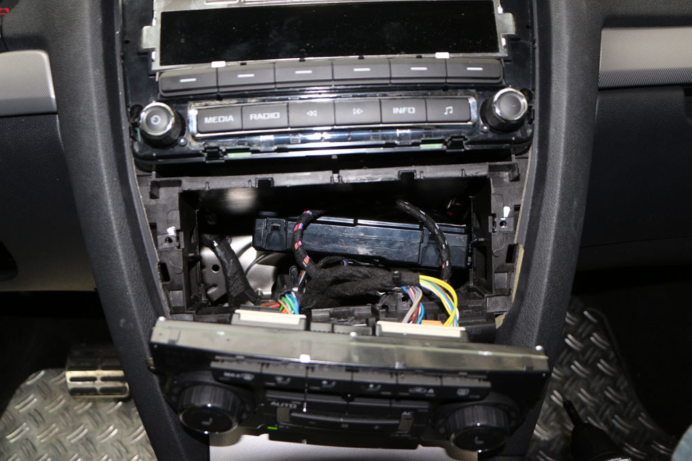

Als erstes muss der Wagen recht grob Auseinander genommen werden.
Das obere Fach mit den Lüftungsdüsen muss ausgehebelt werden, die Radiobelenden abmontiert werden und das Radio und die Climatronic müssen rausgeschraubt werden.
Es gibt hierfür eine gute Anleitung dafür im Forum: http://www.octavia-forum.de/forum/viewt ... 19&t=47155
Des Weiteren muss das Handschuhfach ausgebaut werden, hierfür muss man die Seite an der Tür öffnen dort eine Schraube entfernen, danach noch 5 weitere im Handschuhfach und unter dem Handschuhfach lösen. Danach sollte sich das Handschuhfach lösen lassen. Es hängt dann noch an dem Airbag Schalter, diesen kann man aber mit zwei Schrauben am herausgezogenen Handschuhfach lösen und dann einfach wegstecken. Ich habe bevor ich das gemacht hatte die Zündung auf Aus geschaltet und den Schalter auf "Deaktivieren" gedreht, keine Ahnung ob das notwendig war, ich hab mich dadurch sicherer gefühlt ;-)
Dann noch den Schlauch für die Klimatisierung entfernen und fertig.

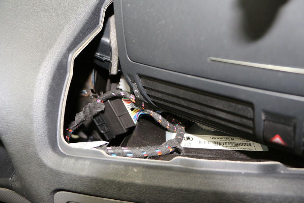

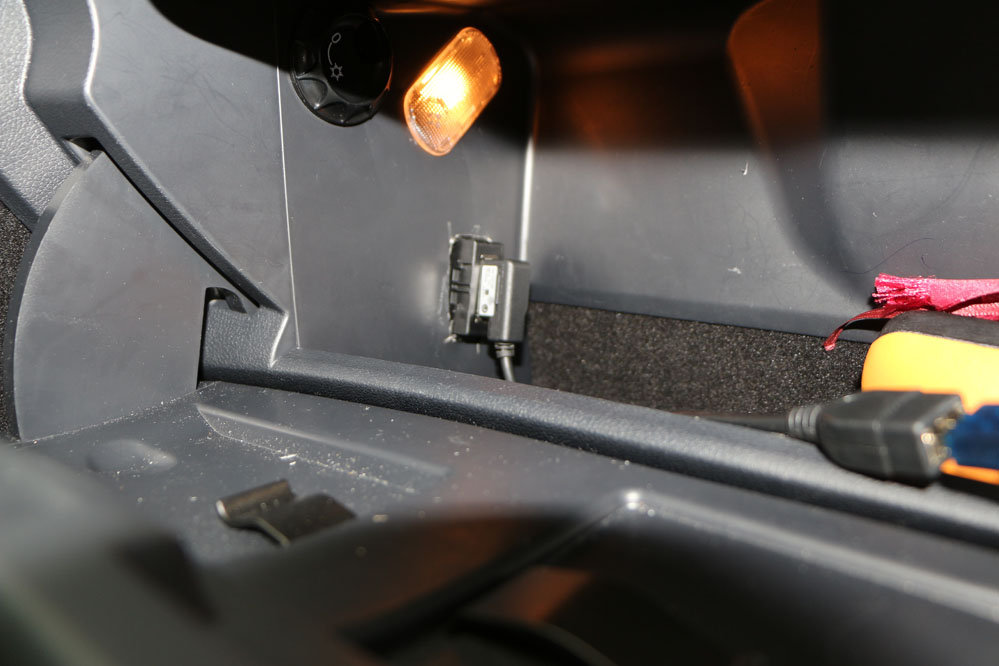

Wenn man nun alles fertig hat, zieht man das Radio raus und entfernt den großen Stecker unten. Da das Kabel von Carsystems.pl sehr lange ist und somit das Radio nicht mehr in den Schacht passen würde, habe ich das Kabel links neben das Radio (auf der Seite des Lenkrads) untergebracht und dann das Kabel zur MDI Box über das Radio (hier hilft es wenn man oben das Fach mit der Lüftung entfernt) runter zum Schacht hinter der Climatronic gezogen. Dort habe ich dann die MDI Schnittstellenbox reingelegt (da gibt es jede Menge Platz). Das Kabel von der Box zum Handschuhfach habe ich dann rechts verlegt.
Der Stecker zum Handschuhfach kann man, wenn man im Handschuhfach eine entsprechende Öffnung macht, rein Klipsen. Das hält recht gut. Ich habe mit einem Dremel ein kleines Loch gesägt.
