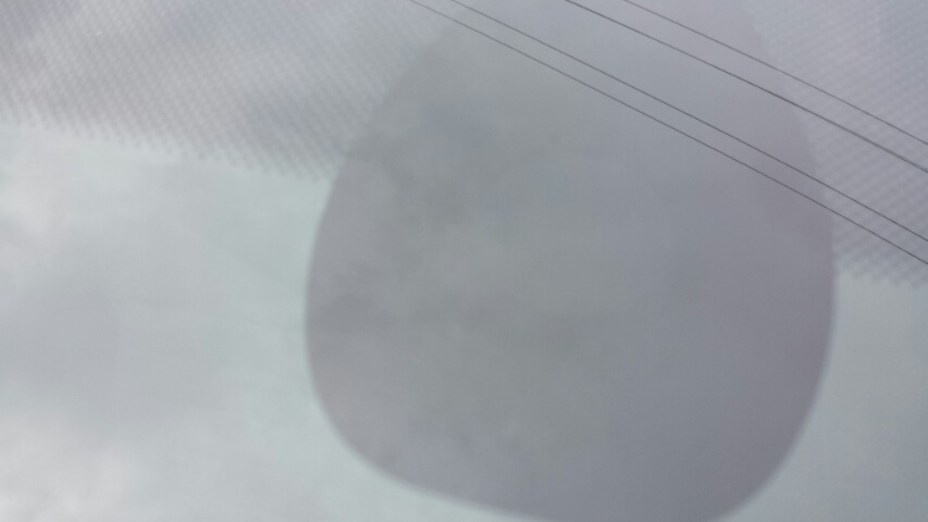

Der Sensor muß nicht im Spiegel sein, sondern in dessen Fuß. Wischerhebel auf "Intervall" stellen, und wenn er dann nur einmal wischt, hat er den Sensor. Ist der Sensor im Spiegel selbst und auf der Vorderseite auch, blendet er allein ab.

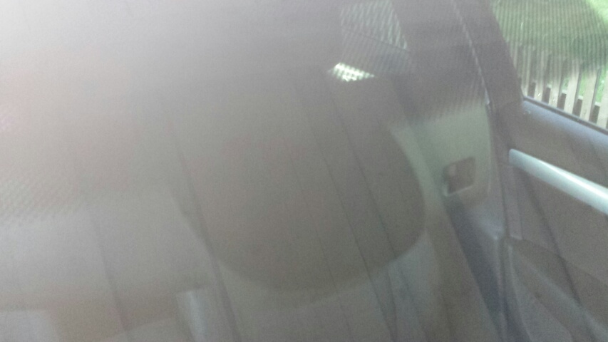

Ja abblendbarer Spiegel ist auch vorhanden. Also es hieß octavia 1.2 elegance ohne boler.
Hab mal ein paar Fotos gemacht. Schaut nicht so aus als wäre da ein Sensor.

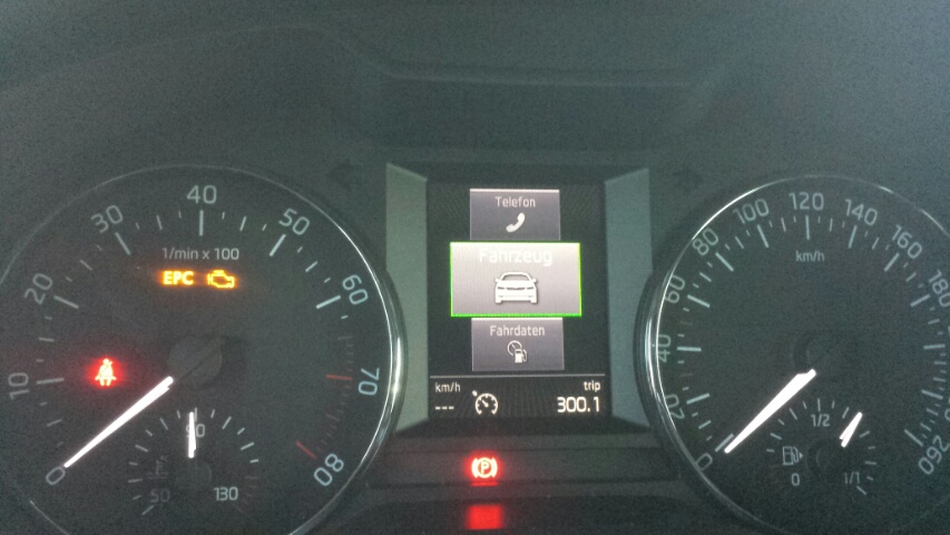

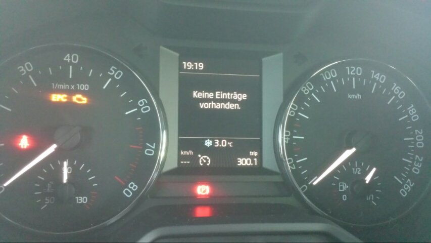

Ich hab mal ein Foto von der mfa gemacht unter punkt Fahrzeug gibt es keine einträge ist das so normal? Bilder folgen muss sie erst verkleinern.
