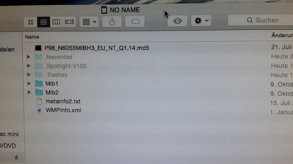

@Gorgse
Danke für die freundliche Feststellung
Das Update geht bei mir nicht.
Ich habe fünf SD Karten probiert. Alles nagelneue SandDisk Ultra und die neue Ultra PLUS Karte. natürlich Class 10 aber das wäre auch egal.
Für mein Gerät ist die Datei nicht lesbar
Ich habe HW H43 und SW 0370
Es kann eigentlich nur noch an einer falschen Datei liegen die nicht zu meinem Navi passt, wird ja über die VIN angeboten.

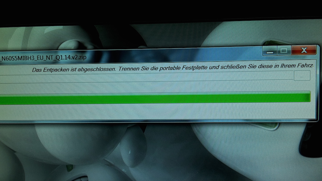

Habe es jetzt mal exakt so gemacht wie es Skoda vorgibt mit einem Windows Rechner.
Ich habe beruflich eine mobile Workstation mit richtig Leistung aber seit über 5 Stunden ist das Gerät dabei die Daten zu bearbeiten, ca. 1 Stunde für den DL und seit 4 Stunden die Entpackung direkt auf die SD Karte Class 10, so wie es von dem Downloader ja vorgegeben wird. Nach über 4 Stunden entpacken ist gerade mal 1/3 fertig.
Unfassbar
Unfassbar

... warum entpackst Du nicht die Dateien auf den PC und kopierst anschliessend den Inhalt aus dem Extraktionsverzeichnis auf die mit FAT32 formatierte SD-Karte? Das dürfte genau so gehen, wie wenn Du auf SD-Karte entpackst. Ist das erste Foto der Inhalt der SD-Karte?

Direkt auf SD Karte entpacken wird nix, da nach dem Entpacken alles in einem Ordner ist. Dieser ist dann im Root der SD und das Update wird nicht starten

Warum ich das so mache? Weil es laut Skoda so gemacht werden soll und unter Windows wird mit dem Downloadprogramm alles automatisch gemacht. Ich will wissen, ob es so geht oder ob Skoda da etwas falsches schreibt.
Zur Info 75% sind nun seit heute Morgen um 10 Uhr fertig
So etwas habe ich noch nicht erlebt und wie ich schon schrieb, machen die Updates auf unserem GTI keine Probleme. Warum kann VW das aber Skoda nicht?
Update: 21:36 Entpacken ist beendet und es ist natürlich vom Downloader ein Verzeichnis auf der SD Karte angelegt und geht nicht.
In der Software wird extra gesagt, Speicher nun im Fahrzeug anschliessen.
Fakt: Falschanweisung durch Skoda
Update 22:58: Daten von Hand vom Windows Rechner auf die Karte kopiert und nun geht es! Was für ein Akt!
