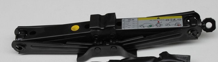

Ja, ich weiß. Aber ich wollte mir durch die Fotos nochmal Sicherheit verschaffen.
Jetzt würde mich aber doch der Original-Wagenheber von Skoda interessieren. Außer in einer Skizze im Betriebshandbuch hab ich den noch nie gesehen. Ich hab auch keinen Shop gefunden, wo man den kaufen könnte.
Ist der wirklich nur wieder beim Skoda Händler zu haben? Hat jemand ein Foto von dem Heber?

So schaut der aus!
Hier ist noch ein Link mit guten Bildern:
http://www.superskoda.com/de/Skoda/OCTA ... eel-change

Danke, hier ist sehr schön zu sehen, dass der Heber nur eine Kerbe hat und tatsächlich nur am Falz anliegt. Nicht so wie beim Heber meines alten Octavia 2 mit der tiefen U-Form.
