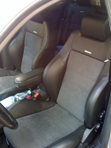

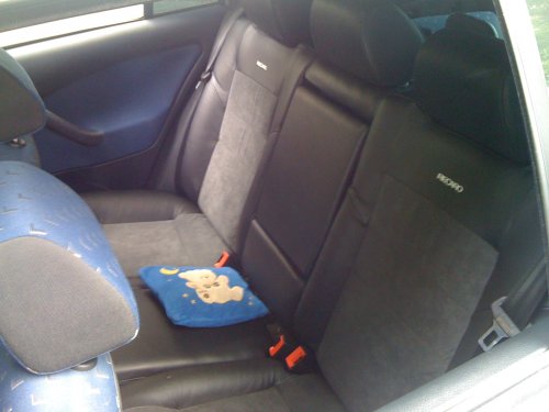

So nun hab ich endlich meine Golf 4 Recaro Innenaustattung vom Sattler wieder bekommen...Bin echt zufrieden mit der Arbeit, aber was mir aufgefallen ist das man einwenig höher sitzt vorne als bei den Seriensitzen auch auf der niedrigsten Stellung.
Nun warte ich noch auf die neu bezogenen Türpappen, dann stimmt das Gesamtbild.
