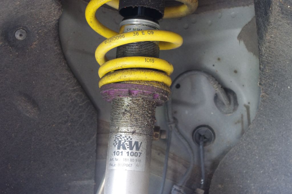

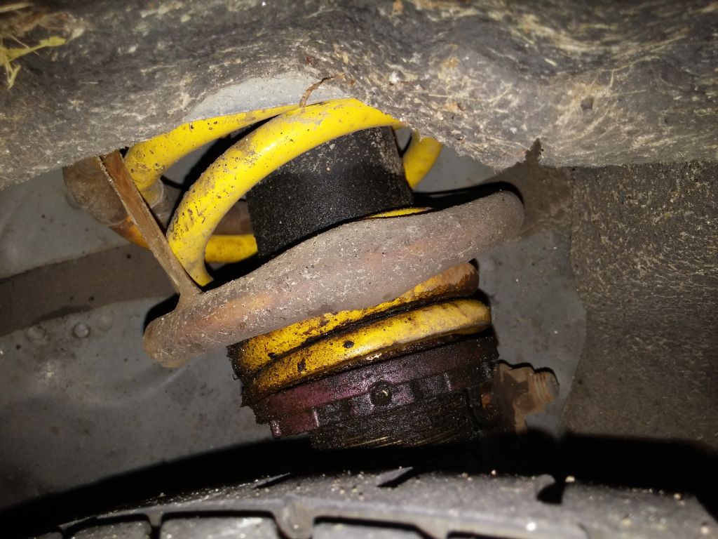

Offenbar hat sich das KW Street Comfort zumindest vorne rechts soeben verabschiedet. Bei Unebenheiten hat man immer mehr gemerkt, dass vorne rechts was nicht passt. Auch die Reifen-Warn-Leuchte ging an, aber an den Reifen konnte ich nichts feststellen.
Wegen immer lauterem Durchschlagen hab ich mal grad das Rad eingeschlagen und reingeschaut. Sieht ganz danach aus, als ob die Feder gebrochen wäre und der Dämpfer schon am Ölen ist
Gelaufen hat das Fahrwerk etwa 110.000km bis dahin .. Bilder im Anhang.
Werd dann wohl das Standard-Sport-Fahrwerk aus der Serie wieder einbauen, keine Lust nochmal soviel Geld zu investieren. Das müsste noch bei meinen Eltern liegen ..
- Fahrwerk-VR-neu.jpg (150.56 KiB) 6732 mal betrachtet
- Fahrwerk-VR-alt.jpg (145.82 KiB) 6731 mal betrachtet

KW hat auf Kulanz die beiden Federn vorne ersetzt ( auch die andere Seite war gebrochen, aber im zweiten Gewindegang, nicht in der Mitte wie die auf dem Bild ).
Auf beide Dämpfer haben sie eine Revision drauf gemacht, kosten waren pro Stück 50€ wenn ich mich recht erinnere.
Das Fahrwerk wurde damals mit Federwegsbegrenzern ( Original vom Skoda Sportfahrwerk ) falsch montiert, wieso dennoch die Federn gebrochen sind war denen auch ein Rätsel.
Nach dem Wiedereinbau war das Fahren auch nicht mehr ganz so holprig sprich weicher. Bin ich mal eben 100.000km mit einem falsch montiertem Fahrwerk gefahren
Nach aktuell 207.000km hat das Fahrwerk noch keine weiteren Macken gehabt, Dämpfer sowie Federn hinten sind noch gut in Schuss.
