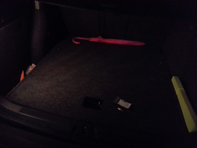

So nun gebe ich auch meine Senf dazu. Habe gestern Abend meine Kofferraumbeleuchtung auch auf LED Umgebaut.
Sicherrung raus, Lampe heraushebeln und alte 5W Glassockellampe herausneben. Neue LED-Leuchte reinstecken und Sicherung wieder rein. Das wars schon.
Hier sind Vergleichsbilder:
- Beide Seiten LED
- 3.jpg (72.89 KiB) 4053 mal betrachtet
- Erste Seite auf LED gewechselt
- 2.jpg (80.85 KiB) 4054 mal betrachtet
