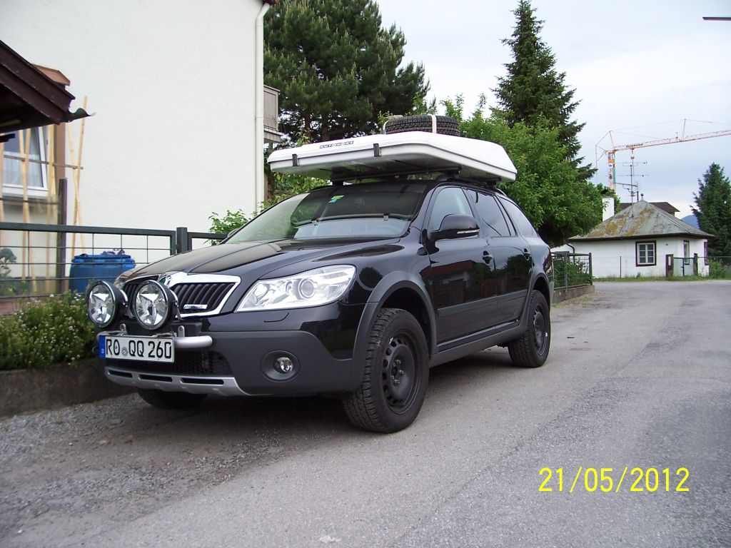

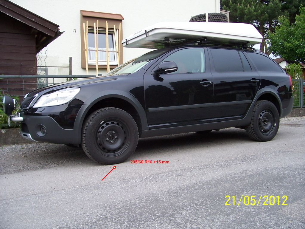

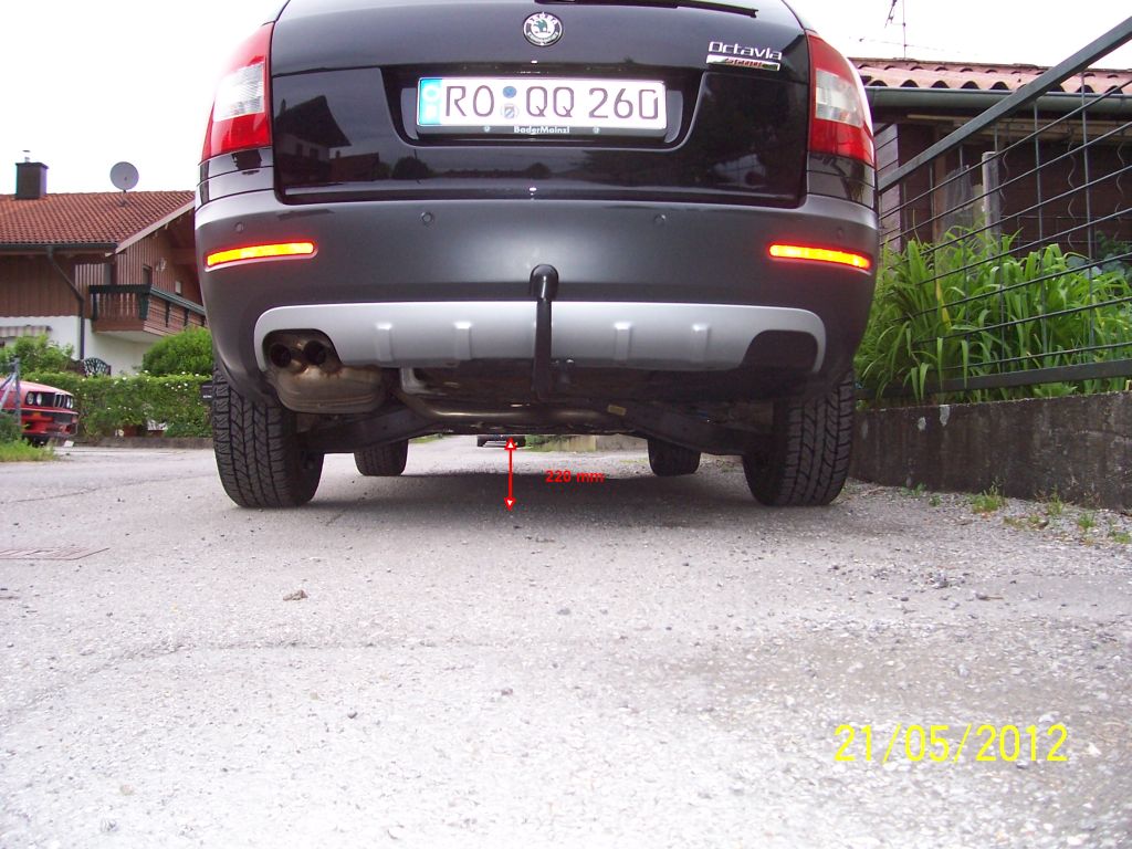

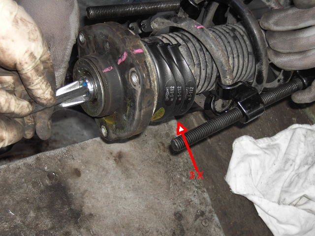

So, hier die versprochenen Bilder.
Musste auch die Mechanik für die dynamische Leuchtweitenregulierung modifizieren und die Leitungsführung sämtlicher ABS-Sensor Leitungen ändern.
Jetzt noch vermessen, Licht einstellen und dann ab zum TÜV!
Und Samstag gehts ab in den Urlaub!
MFG
MFG
- KSVerlängerungOF.jpg (258.48 KiB) 4931 mal betrachtet
- Spaccer1OF.jpg (251.23 KiB) 4934 mal betrachtet
- Spaccer2OF.jpg (230.47 KiB) 4928 mal betrachtet

Re: Scout
So siehts dann fertig aus!

Re: Scout
Danke!
bei den Reifen ist mir ein Tippfehler passiert!
Es sind 215/60 R16
Es sind 215/60 R16

Re: Scout
Jo, das dachte ich mir. Bei den 205ern wäre der Unterschied nicht so hoch gewesen. Das sieht doch mal gut aus. Respekt. ich hatte gedacht, daß das viel schlimmer (höher) sein würde. Aber das geht ja noch.
Scheinwerfer auch schon eingestellt? Fahrwerk vermessen?
