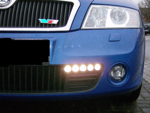

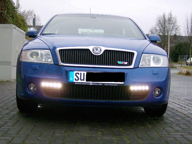

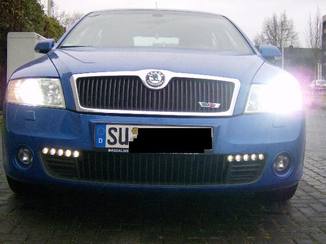

So, es ist vollbracht. Seit Donnerstag erstrahlt mein Octi auch Tagsüber. Aber mit LEDs und abends dann als Standlicht. Sind von Nolden Cars- & concepts und der Freundliche hat sie mir eingebaut. Also mit dem Segen von SAD. Die Dinger haben für TFL und Standlicht die Zulassung, also kann weder TÜV noch Rennleitung meckern...... :D
Muss nur ne tierische Fummelei mit dem Anschluss gewesen sein. Jedenfalls hat der Freundliche ziemlich geflucht...

Hallo Pillendreher,
das sieht richtig gut aus. Wäre auch meine Variante.
Kannst du bitte mal die Bestellnummer u. den Preis posten.
Was hat eigentlich der :) für den einbau verlangt.
Viele Grüße

die artikelnummer ist 1203 und kosten 239 euro. guckst du bei http://www.led-tagfahrlicht.com" onclick="window.open(this.href);return false;
sind aber universal-leuchten, also nicht fahrzeigspezifisch.
die rechnung vom :) hab ich leider noch nicht. aber dat waren so 4-5 stunden bestimmt. bei nem stundesatz von 65 euro kann man sich dat ausrechnen. werden also so um die 300-350 euro werden...aber dafür sind sie anständig verbaut. und wenn die schon probleme mit dem bordcomputer hatten, glaub ich nicht, dat dat die normalen tuner so leicht schaffen...
