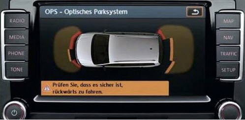

OPS (Optisches ParkSystem) Projekt
Hallo Leute,
würde gerne in meine Rennsemmel OPS verwirklichen und habe ein paar Fragen dazu.
Mein Auto 2.0 RS TDI BJ: 1/08 mit Columbus 1Z0 035 680 A, H04 2724, Gateway 1K0 907 530 "P", keine AK
Jetzt: mit Parksensoren hinten 1z5 919 491 und 1z5 919 491 A mit Steuergerät ECU 1Z0 919 283 B.
gekauft: Parksensoren vorne und hinten 3C0 919 275 S mit Steuergerät ECU 1Z0 919 475C incl. Kabel, Lautsprecher usw.
Frage 1: Wie wird das ganze (wo) angeschlossen bitte ganz genau beschreiben und welche Pins?
Frage 2: Werden noch Teile benötigt?
Frage 3: Hat jemand Bilder oder Schaltpläne?
Frage 4: Codierung?
Danke schon mal
Betzibub

Re: OPS (Optisches ParkSystem) Projekt
Es gibt bereits einen Fred zum Thema.
Einparkhilfe und das RNS-510
Dort müssten schon all deine Fragen beantwortet sein.
Eine Anleitung zur Um bzw. Nachrüstung findest du hier.
Suche benutzen !
