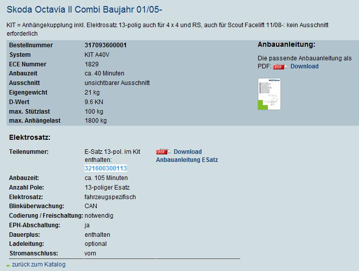

Hallo Zusammen,
ich bin auch gerade dabei meinen Octavia 2 (Bj 2007) mit einer abnehmbaren AHK nachzurüsten.
Dabei ist dieser Thread schonmal absolut hilfreich gewesen! Danke an alle Beitragenden!
Ich habe auch schon einige Angebote in meiner Umgebung (Karlsruhe) eingeholt, welche zwischen 875€ (All-inkl. beim Vertragshändler) bis 750 € (all-inkl. bei freier Werkstatt reichen).
Nebenbei hatte ich auch noch die reinen Arbeitskosten für den Einbau einer selbst besorgten abnehmbaren AHK erfragt. Hier lagen die Werte zwischen 450€ (bei Vertragswerkstatt) und 210€ (freie Werkstatt).
Da es die Westfalia AHK (scheint ja das gängige und beste zu sein) im Internet so um die 335€ (inkl. Westfalia E-Satz 13polig) gibt, werde ich die wohl nun bestellen und zur freien Werkstatt gehen und mir die einbauen lassen. Das wären dann schlimmstenfalls 600€, was wohl immernoch ein super Preis ist.
Nun habe ich nur noch eine Frage hinsichtlich der abnehmbaren AHK. Ich werde mir, wie gesagt, das Westfalia Kit kaufen. Hat da jemand evtl. die Westfalia Teilenummern? Nur um auf Nummer sicher zu gehen. (http://www.westfalia-automotive.de/index.php?id=6&L=0)
Bei Westfalia habe ich für das AHK KIT A40V gefunden: 317093600001 inkl. E-Satz: 321600300113 (wobei das A wohl für abnehmbar und das V für vertikal steht).
Den habe ich übrigens recht billig (335€) bei http://www.autoteilemann.de gefunden (in der Ersatzteilsuche einfach die Westfalia-Teilenummer eingeben).
Auch wenn auf der Westfalia-Homepage steht, kein Ausschnitt erforderlich, habe ich hier im Thread gelesen, dass dies nur für den RS gilt, oder? Beim Combi wird man was ausschneiden müssen. Ich hab auch mal meine Stoßstange angeschaut, da ist keine Aussparung vorhanden...
Viele Grüße und nochmals dank an alle, die hier so gut und umfangreich berichten!
Paeter
Chief
Beiträge: 10955
Kilometerstand: 144500
Re: Anhängerkupplung nachrüsten
Beitrag von Chief »
Habe meine auch von dem Shop...alles bestens.
Ausschnitt musst du schneiden-sieht man aber wirklich nicht.
Anbauzeit 40min?!? Muhahar...den möchte ich sehen der das in der Zeit schaft.

Hallo Chief,
besten Dank für die Bestätigung, ich habe das Ding jetzt bestellt und laut DHL Tracking kommt es am Montag an.
Nochmal eine kurze Frage hinsichtlich der ggf. notwendigen Codierung:
- Was genau muss denn codiert werden? Das es bei eingelegtem Rückwärtsgang nicht mehr piept, wenn was auf der Anhängerkupplung hängt? Oder ist da noch etwas mehr was codiert werden muss?
- Kann das eine freie Werkstatt überhaupt (technische Ausrüstung?), oder muss ich dafür zum Skoda-Händler fahren. Das ist dann wahrscheinlich nicht kostenfrei, oder?
Viele Grüße und ein schönes Restwochenende!
Paeter
P.S.: Das mit den 40 Minuten war auf der Westfalia-Homepage ... ich werds mal meiner freien Werkstatt zeigen ... das wäre dann sein Benchmark ;-)
Chief
Beiträge: 10955
Beitrag von Chief »
Genau,dass das piepen weg ist bei rückwärts mit Anhänger. Wenn die freie die passende Software hat kann sie es.
