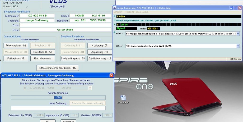

Wenn ich bei mir versuche den Anpassungskanal für Inszenierung im STG 17 Schalttafeleinsatz von deaktiv auf aktiv zu setzen, kommt die Meldung:
"Dieses Steuergerät ist noch nicht codiert; eine gültige Betriebs-, VZ-/Importeurs- und Gerätenummer müssen eingegeben werden. Soll VCDS die Standardwerte 12345/123/12345 benutzen?" Ja/Nein
@Paschi-syke
@sladdi
@all, die es per VCDS aktiviert haben
Kam bei euch auch so eine Meldung?
Was habt ihr gemacht?
Eingeben kann man da nichts. Entweder werden die Standardwerte wie angegeben benutzt oder es erfolgt ein Abbruch, wenn ich "Nein" nehme. Bestätigen mit "Ja" hab ich noch getraut. Die Werte sind ja nicht echt.
Dank für Hinweise.
Habe es auch gerade versucht und bin bisher gescheitert.
1. Hast Du es über Codierung gemacht? Da ist bei mir wie Du im Bild siehst kein entsprechendes Byte zur Auswahl.
2. So wie es bei Dir aussieht bist Du direkt in ANPASSUNG gegangen und hast INSZENIERUNG als Kanal eingetippt?
Sorry die blöden Fragen, aber ich bin absolut neu bei der Materie. Ich dachte alle möglichen Änderungen werden übe Codierung und Lange Codoerung als Option zum Anhaken aufgeführt. Und da ist bei mir leider keine Inszenierung zu finden. Ebenfalls nicht unter Zentralelektrik wie Sladdi geschrieben hatte.
