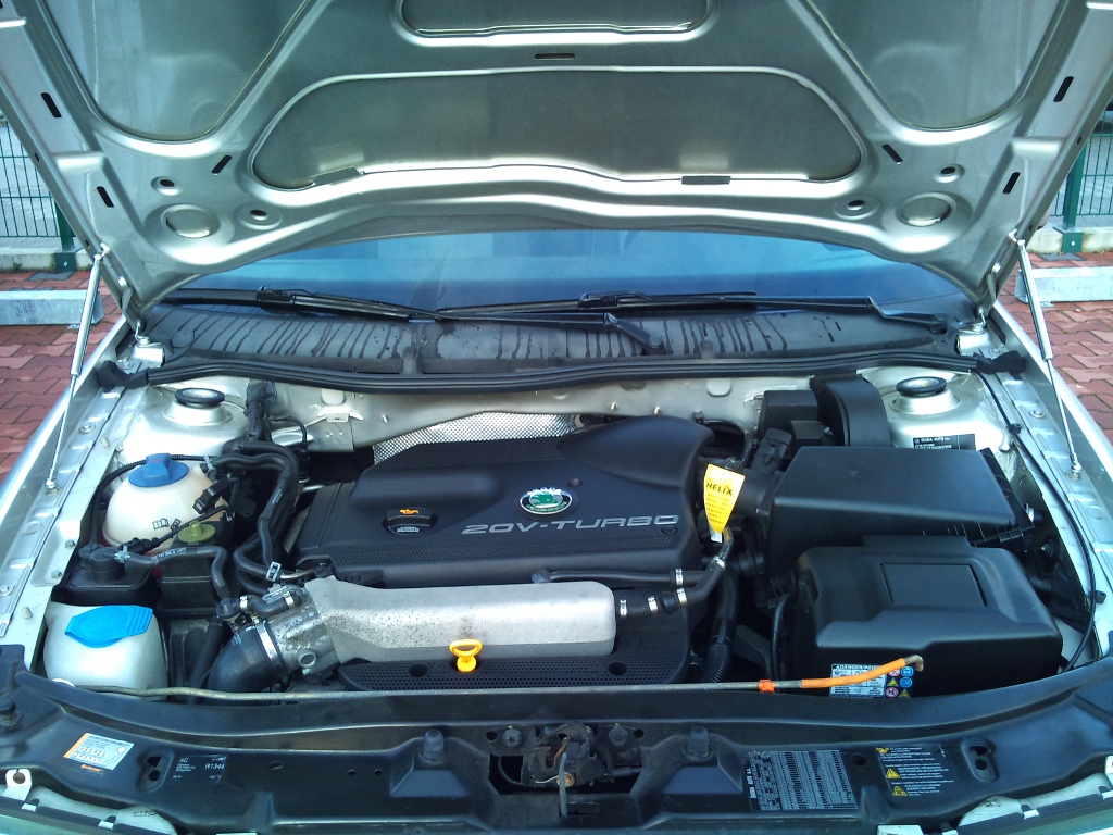

Also ich hab mir vor 4 Monaten Haubenlifter von nem Händler bei ebay gekauft.
http://www.ebay.de/itm/TOP-Motor-Hauben ... 53e4c9a059
Haben wohl auch einige hier aus dem Forum schon verbaut, hatte bis jetz keine Probleme damit...
Zur Montage:
Nach einigem hin und her probieren mit welchem Ende man am besten anfängt, hat die Montage eigentlich schnell und einfach geklappt. Habe zuerst oben an der Haube angefangen, unten brauchte man dann leichten druck. Sicherungsringe rein und fertig....
Auf Wunsch kann ich auch gern nochmal nen Foto von etwas näher machen.
