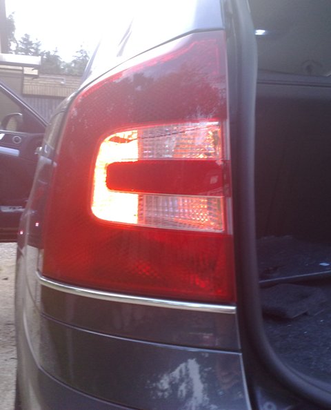

Moin Leute!
Habe gestern die Blinker-LED's bekommen.
Hinten funktionieren sie ohne Probleme. Vorne gar nicht. Muß dazu noch Herrn Schön kontaktieren, was er da noch machen kann. Insgesamt kann ich dazu sagen, dass es jetzt nicht so sehr auffällt, wenn man die normalen Blinker gegen LED austauscht. Die LED gibt ein etwas satteres gelb und in meinem Fall finde ich sieht es schlüssiger aus, wenn ich dort nur solche LED's zu sehen habe. Ich meine, dann fällte es nicht mehr so auf, wenn da die gleiche Bauart zu sehen ist und nicht eine LED und eine normale Birne. Man kann gerade dort ja sehr gut sehen was verbaut ist.
Übrigens hab ich das mit den Rückleuchten mal ausprobiert. Das funktioniert auch. Allerding müssen die Nasen parallel sein wie bei den Rückfahrlichtern. Allerdings ist mir erst zu spät eingefallen, wie sich das mit dem Bremslicht funzt. Aber bei Gelegenheit geh ich da noch mal bei...
Hier mal ein paar Bilder (links LED, rechts herkömmlich - verchromt): LG
