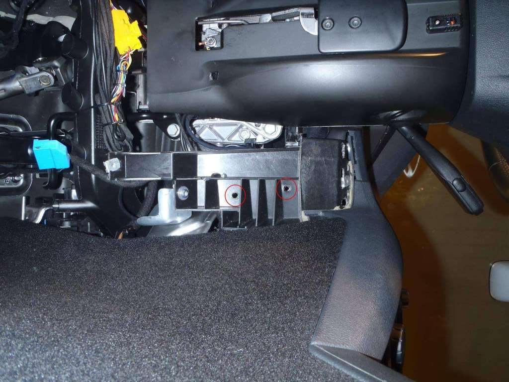

Vielleicht interessiert das ja noch jemandem:
da ich nirgens im Netz den richtigen Einbauort für den 2. Summer gefunden habe, hab ich mal gesucht als ich mein Auto umgebaut habe.
Im Anhang ist ein Bild von den ab Werk vorbereiteten Bohrungen. Dahinter passt der Summer einwandfrei. Ich habe diesen dann mit zwei KFZ-Dübeln befestigt.
Der Einbauort war für mich in sofern praktisch, da ich ein CAT5-Kabel für die CAN-Kabelverelgung verwendet habe und somit die restlichen 3 Adernpaare dort in der nähe endeten.
Ciao
Ciao
- Einbauort 2. Summer.jpg (120.19 KiB) 3541 mal betrachtet

Re: Einparkhilfe und das RNS-510
vieleicht hättest du mal gezielt gefragt, dann hätte ich es dir auch sagen können.
man kommt halt nur sehr schwer dran, trotz meiner kleinen Hände musste ich mich ganz schön verbiegen,
LG Rico
LG Rico
