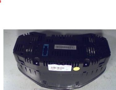

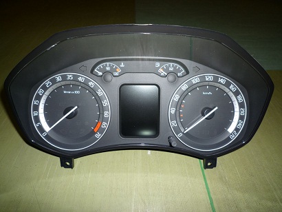

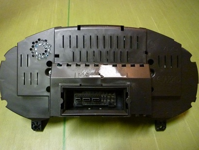

Nummer 1:
(gefunden im Internet über die Teilenummer)
Nummer 2:
(privat angebot ausm internet)
irgendwie sieht diese KI anders aus als die, die ich im internet gefunden hab..
Habs noch nicht gekauft, nur bilder per email bekommen.
Kann mir jemand sagen welche KI nun die richtige ist? :o
Teilenummer von beiden ist angeblich 1Z0-920-843 B

vorderseite
Nummer 1
Nummer 2

nummer eins sieht aus wie das vom fl...
nummer 2 könnte demnach das vor-fl sein...
