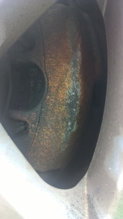

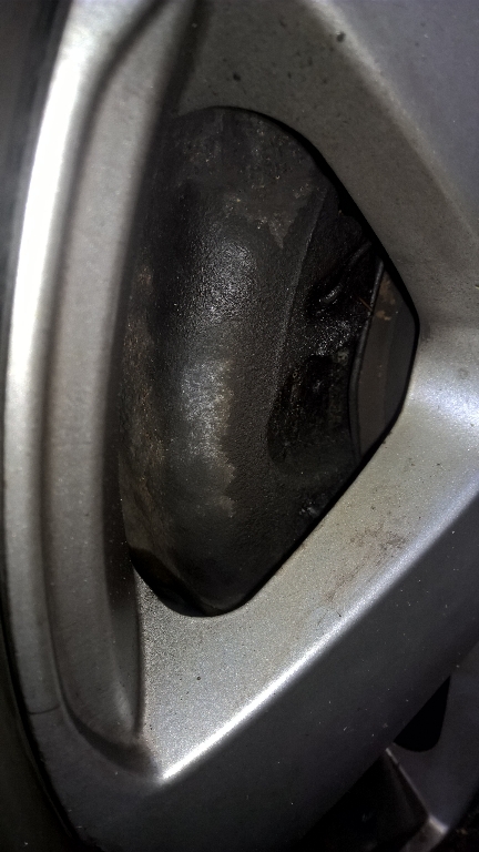

Die Hinterachse steht drauf mit 1KF. Aber es ist nicht das erste Fahrzeug für mich, dass eine Achse mal nicht mit dabei steht. Kommt immer wieder mal vor. Komisch. Mach mal ein Foto von der Bremse durch die Felgen. Ob es eine FS-III ist.
Gruß Stephan
200686
Beiträge: 531
Registriert: 8. Dezember 2008 22:38
Motor: 2.0 TDI DPF
Kilometerstand: 270000
Re: Teilenummer erfragen
Beitrag von 200686 »
Kein Problem, ich hoff du erkennst etwas :D
sachse-dd-fo
Beiträge: 1726
Kilometerstand: 167000
Beitrag von sachse-dd-fo »
Soo, nochmal nachgeschaut, also auf Grund der Bilder hast du meiner Meinung nach die TEVES mit 288x25 (15") PR-Code: 1ZE (baugleich 1ZP) weil du die Haltefedern dran hast und die hat in der Baureihe nur die 288er von TEVES dran. Die 280er haben keine Haltefedern.
2x 5Q0615301H (vormals 1K0615301T) (Bremsscheibe 288x25 mit 5/112)
1x 5K0698151 Satz Bremsbeläge (4 Stück für beide Seiten, mit Verschleißkontakt, gibt es auf der rechten Seite)
2x N10648301 Schraube M6x16 (kleine Halteschraube für Bremsscheibe) 4Nm
4x N90948802 Rippschraube M14x1,5x35 für Bremsträger (4 Stück erforderlich, pro Seite 2x) muß nicht neu genommen werden, aber empfehlenswert. Anzugsdrehmoment: 190Nm
Bremsssattelbolzen mit 30Nm festziehen.
ATE Produkt Scheiben vorne: 24.0125-0145.1 (2 Stück = 1 Satz)
ATE vorne Beläge: 13.0460-7184.2 (ohne Ceramic)
ATE vorne Beläge: 13.0470-7184.2 (mit Ceramic)
Ich habe gestern erst so ein Satz von ATE gekauft mit Ceramic Beläge, hab 125 Euro bezahlt.
Gruß Stephan
