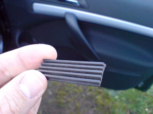

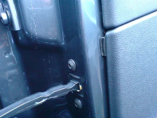

Nun bin ich mal fix an meinen vereisten Octi runter und habe für Dich zwei Bilder gemacht :wink: .
Nicht zu kompliziert machen! Bei mir hat es schon gereicht, auf einem kleinen Stück der Verkleidung etwas unterzulegen - es geht ja nur darum, der Verkleidung das Mitschwingen abzugewöhnen. Das muß man einfach ausprobieren - aber die ganze Seite senkrecht runter mit Gummi zu unterlegen ist m.E. nicht nötig.
Hier zwei Bilder - das Gummi scheint irgendwie mal ein Keilriemen gewesen zu sein (Papas Fundgrube in der Werkstatt :lol: ) - das hat hier natürlich den Vorteil, daß man es schön unterlegen kann und es gleichzeitig gegen Verrutschen in beide Richtungen gesichert ist.
Viel Erfolg, probiers mal aus, bei mir Erfolgsquote 100% - endlich machen die "Bässe" der eigentlich für ein serienmässiges Soundsystem sehr guten Anlage wieder Spaß!

Ah! Jetzt dämmerts! Probier ich mal aus. Ich habe vorhin mal versucht die Verkleidung dort vorzuhebeln, sitzt ganz schön stramm.

Ja stimmt. Aber deswegen habe ich es auch nur mit einem kleinen Stück Gummi versucht, um sie einfach noch etwas unter Spannung zu setzen und das hat schon gereicht.
Du kannst ja auch noch an dem oberen Teil der TV was unterlegen, das war aber bei mir gar nicht nötig.
