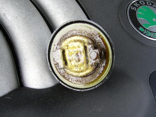

Hallo, habe heuet einen Octavia 2,0(2001,135100 km) benziner besichtigt. guter allgemeiner Zustand, schöne aussattung. Habe nun folgende Fragen und hoffe ihr könnt mir helfen.

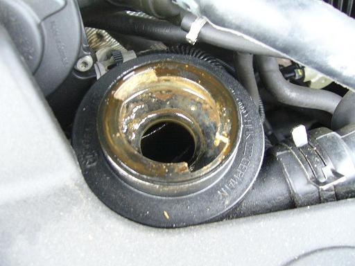

Motor schaut ein wenig verschmiert aus unterhalb der Placstikabdeckung (siehe Fotos, hoffe man kanns erkennen). ist das noch ok, oder deutet das auf eine defekt hin? Der Deckel vom Motoröl hat bissel weißen Schleim oder so (siehe Bilder)=Problem?, das Motoröl sah aber ganz ok aus und wurde im Jan. gewechselt.

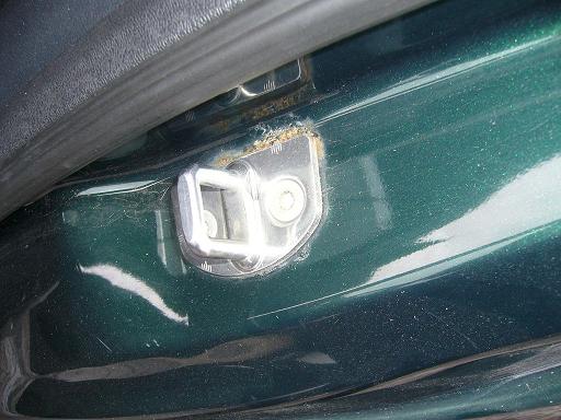

An beiden hinteren Türen(selbe Stelle, da wo das schloss einrastet) sieht man Rost....aber denke das kann man schnell beheben,oder? Sonst hab ich keinen Rost oder Unfallschäden entdecken können. Die Bremsen vorne sind komplett neu, hinten sehen die nicht mehr so gut aus (siehe bild)..sind die noch ok? Der Wagen bekommt aber noch neuen tüv beim kauf, die werden dann meckern, wenn die garnix mehr sind,oder?

Guten Abend,
Schmodder hat meiner (trotz Langstrecke jeden Freitag 150 km BAB) auch am Öldeckel, aber nicht so extrem, wie auf deinem Bild.
Fahrzeug scheint doch eher Kurzstrecke gefahren zu sein,
aber der Schmodder soll bei Benziner auch bei Langstrecke sein.
Rechne bei den alten 2.0er (MKB: AQY) mit hohem Ölverbrauch, außer Öl ist auf 15000km/1Jahr umgestellt (5w30 oder 10W40) oder Kolbenringe wurden getauscht.

Hy, fahre selber einen 2,0 Benziner, allerdings allradgetrieben, den "Schmodder" an Deckel habe ich auch, liegt meist am etwas günstigeren Öl... der verschwitzte Zylinderkopf ist wahrscheinlich nur durch unsauberes Einfüllen der schwarzen Soße versaut, die Verkleidung darüber kannste einfach hinten abziehen, vorne den Ölstab vorher rausziehen...

Ölverschmutzung: werde den Plastikdeckel dann nochmal abnehmen, aber bei meinem "Wissen" müsste da das Öl schon aus LÖchern spritzen,daß ich dann erkennen kann ob da was kauptt ist
