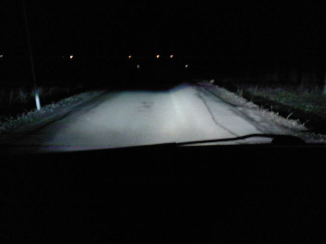

Ich frag gleich hier weil es im Thread auch um die Xenonlinsen geht. Weis jemand was bei den originalen Xenonlinsen der kleine Metallhebel bewirkt? Den kann man manuell umstellen und in der Linse verschiebt sich dann eine Blende. Ist das für Links/Rechtsverkehr? Wenn ja, wie muss bei Rechtsverkehr der Hebel in beiden Scheinwerfern sein? Gerade oder nach links (kann auch rechts sein, weis ich nicht mehr genau) gestellt? Falls die Beschreibung zu ungenau ist mach ich morgen ein Bild und stell es ein. Hintergrund der Frage ist folgende. Nach meinem Frontschaden mussten auch beide Scheinwerfer gewechselt werden. Nun habe ich einen, so vorher nicht dagewesenen, Schatten auf der linken Seite.
Scheinwerfer waren zu dem Zeitpunkt auch noch zu tief eingestellt. Das wurde mittlerweile behoben. Leuchtweite ist jetzt soweit i.O., der komische Schatten auf der linken Seite ist immer noch. Bei der Scheinwerfereinstellung kam die Aussage des Mechanikers das ein Scheinwerfer nicht in Grundstellung gefahren werden konnte. Da fand ich im Forum folgendes.

Das gepostete Lichtbild sieht so TÜV-konform aus ;)

Im Prinzip schon. Aber wenn, dann ist der Linke immer noch zu tief eingestellt. Vor dem Unfall war die Hell/Dunkel Grenze wesentlich weiter weg. Auch da war rechts etwas mehr und weiter ausgeleuchtet was normal ist. Nur ebend dieser großflächige unbeleuchtet Bereich nicht so stark. Habe heute Abend noch mal Termin in der Werkstatt zum checken.
