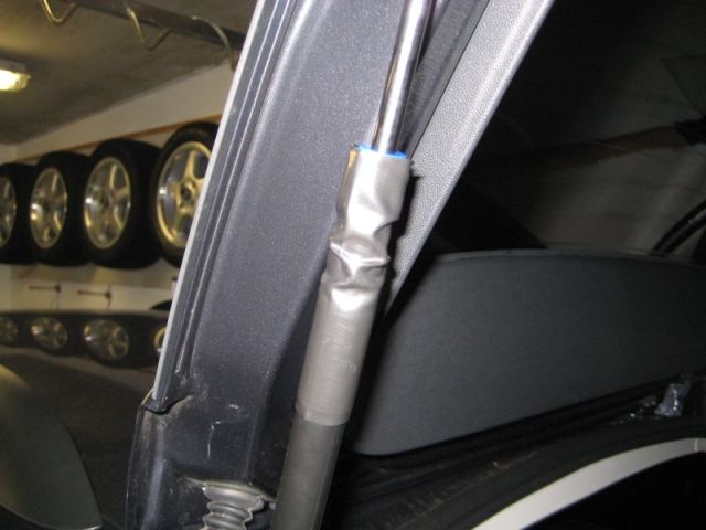

Könnte evtl. mal jemand, der die Federn schon eingebaut hat, ein Foto vom übergeschobenen Schrumpfschlauch machen?
Bei mir knorkelt der total. Wenn die Klappe geschlossen wird, weden die Federn ja zusammengedrückt und der Schrumpfschlauch ist dann natürlich zu lang. Er schiebt sich bis über die Aufnahme und macht dabei so ein Knarzgeräusch. Ist die Klappe geöffnet, sieht das wegen der Knorkelei nicht so gut aus.

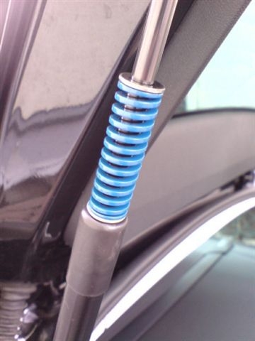

amboss6 hat geschrieben:Könnte evtl. mal jemand, der die Federn schon eingebaut hat, ein Foto vom übergeschobenen Schrumpfschlauch machen?
Dieser Sch.....Schlauch ist unnötig wie ein Kropf! :rofl:
Hast du schonmal deine Kugelkopf-Verankerungen kontrolliert??
Einbau Feder.JPG (69.71 KiB) 1882 mal betrachtet

Den Schlauch wollte ich darüber machen, wegen der Ansicht, da die Federn nicht schwarz sind. Außerden rutschen die Federn beim Öffnen und Schließen sonst immer hoch bzw. runter. Habe keine Scheiben dazwischen, weil ich die empfohlenen Federn SZ8020 20x51 genommen habe und nicht wie auf den Bildern hier im Thread die 16x51. Bei den 20x51 wird sonst der Weg zu knapp und der Druck zu groß.
Hat jemand einen Schrumpfschlauch drübergezogen? Wie (Zusammengeschrumft oder nicht)? Wie sieht es aus (evtl. Bild möglich)?
