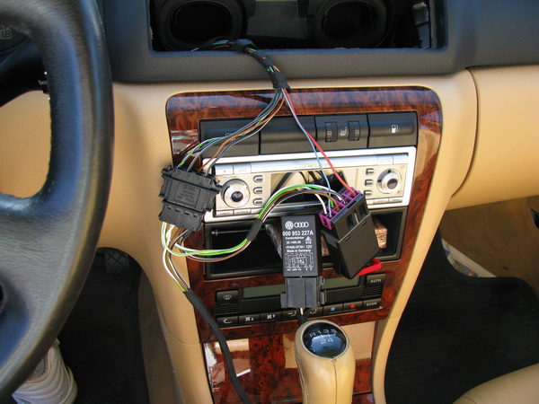

Moin, hier ein paar Bilder:
Verkabelungsübersicht
IMG_0763_Bildgröße ändern.JPG (111.54 KiB) 2267 mal betrachtet

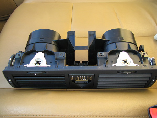

Lüftungsmitteldings von hinten unten
IMG_0769_Bildgröße ändern.JPG (89.73 KiB) 2251 mal betrachtet
Lüftungsmitteldings von hinten oben
IMG_0768_Bildgröße ändern.JPG (93.94 KiB) 2256 mal betrachtet

viele sagen ja das der ausbau des lüftungsgitters sehr easy von statten geht aber wenn ich mir die bilder von der_Held so angucke dann werde ich daraus immernoch net schlauer :-?
habs schon mit nem dünnen kunststoffspachtel versucht aber habs zum verrecken net raus gekriegt.
vllt noch jemand nen tipp wo ich am besten ansetzen könnte?

Octavia blende raushebeln, Blinkerrelais herrausziehen und dann mit den fingern die die Lücke reingreifen und dann herrausziehen.,. So hat es bei mir geklappt. beim ersten Mal geht es recht schwer, danach wird es einfacher...

die blende wo in silber octavia drauf steht, hatte ich schonmal runter aber ich wußte net wie ich dann das blinkrelais rauskriege, ich werd´s heute mal versuchen.
edit: hab heute morgen mit einem beherzten ruck das blinkrelais rausbekommen. für das B3 modul reicht das, dann bleiben die lüftungsblende ebend drinne.
edit 2: Mußte heute doch die komplette lüftungsblende entfernen. hat aber mit nem festen ruck ganz gut geklappt und die klammern blieben auch alle ganz. modul angeklemmt und funzt auf anhieb. so muß das :D

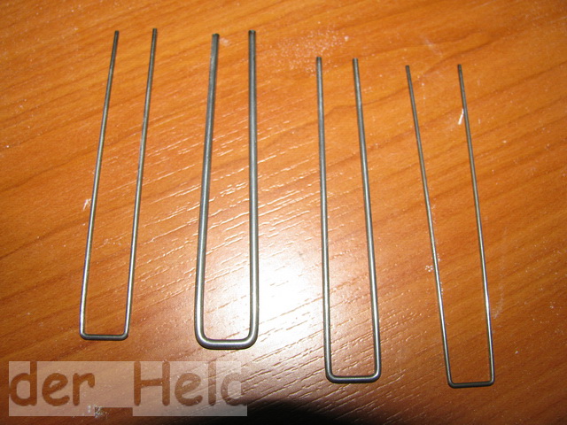

wollte euch noch mal mein Entriegelungswerkzeug nachreichen.
Es ist einfacher Edelstahldraht, gebogen mit ner Wasserpumpenzange und das Ganze in verschiedenen Stärken. Funktion ist genau so gut wie das Hazet oder AMP Werkzeug aber nicht so fummelig wie die Nagelvariante
Entriegelungswerkzeug 02.JPG (115.47 KiB) 1913 mal betrachtet
Entriegelungswerkzeug 01.JPG (130.3 KiB) 1922 mal betrachtet
