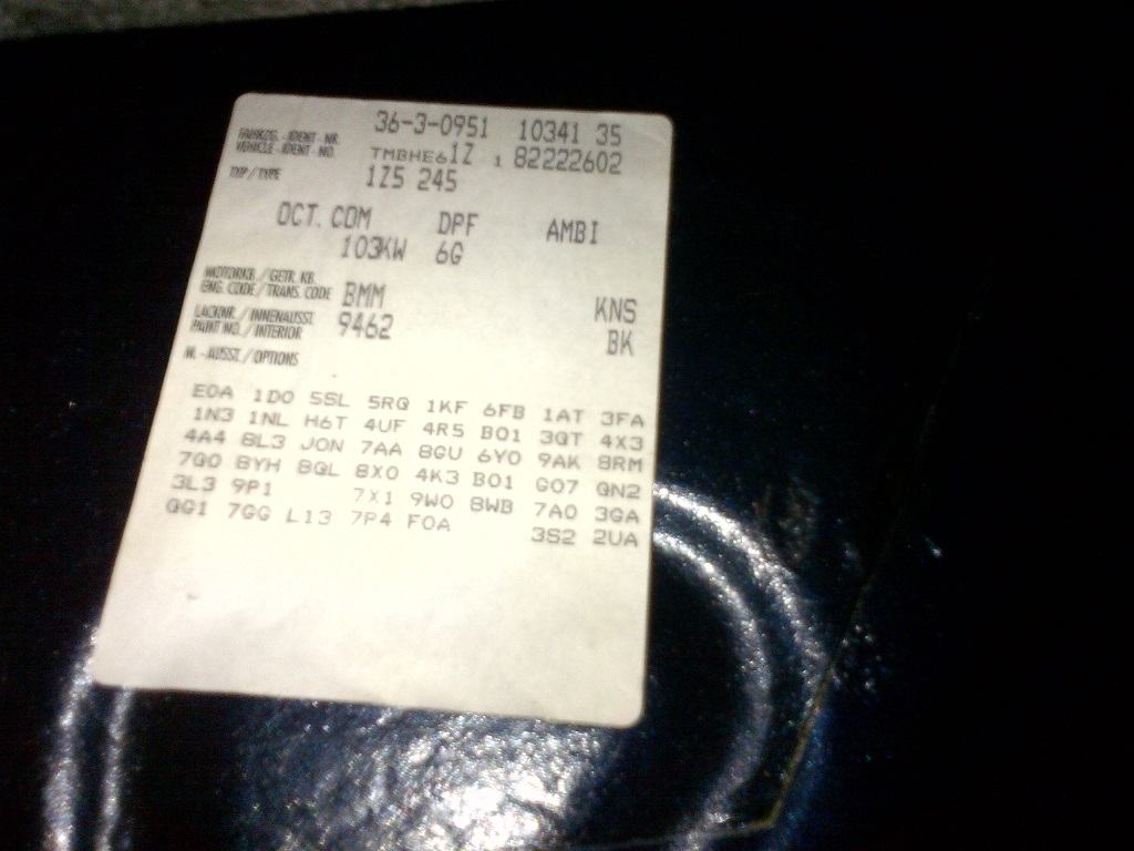

ich habe jetzt mein Ausstattungscode gefunden.
Auf bremsen.de finde ich verschiedene Durchmesser der Klötze.
Welche aus derAuswahl nehm ich nun ?
Re: neue Bremsscheiben und Beläge - aber welche?
Für vorne mit Verschleißsensor und PR Nummer 1ZE, was einer Bremsscheibengröße 288x25mm entspricht.
Für hinten PR Nummer 1KF was einer Bremsscheibengröße 260x12mm entspricht. Da gibt es keinen Verschleißsensor.
