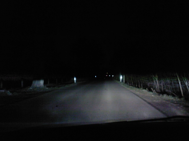

Nachdem ich mich trotz dieser Ausage hier
L.E. Octi hat geschrieben:Wahrscheinlich ist es so, dass ich die Hell Dunkel Grenze auf Grund der neuen Scheinwerfer und Brenner ganz anders wahrnehme und die "älteren" in der Leuchtkraft nachgelassen hatten und es mir dadurch extrem auffällt.
doch nicht damit abfinden wollte und konnte, war ich heute noch mal bei einem anderen :D . Habe zwar 13,88 € :o fürs auslesen und einstellen bezahlt....................aber jetzt ist es auch wirklich i.O. Mechaniker meinte auch das beide SW immer noch zu tief waren, der linke sowieso, und es auch im Fehlerspeicher drin stand das keine Nulleinstellung vorgenommen wurde. Keine Ahnung was beim anderen :D getestet und eingestellt wurde.

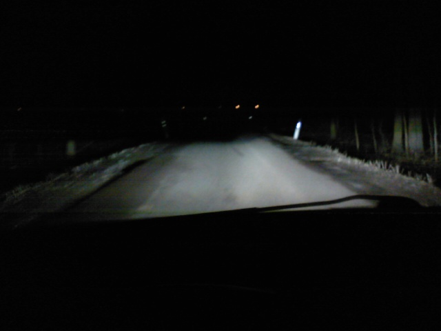

Occi4x4 hat geschrieben:Nabends, kannst du mal büdde Bilder des aktuellen Lichtbildes / Ausleuchtung der Strasse beipacken ???
So sieht es jetzt aus.
Vor der korrekten Einstellung so.
Die Bilder geben es sicher nicht so wieder. Aber es ist ein Unterschied wie Tag und Nacht und jetzt ist es wieder wie "gewohnt" und vorher.

nochmal Naaabend ...
also ich seh DEUTLICH den Unterschied ... :o
da frag ich mich auch, WAS hatte der 1. :) da eingestellt ??? :motz: Wenns Xenon perfekt eingestellt ist, blendets auch nicht wirklich ... !!!
Hatte bei meinem auf 8000 K umgestellt, bin aber damit nicht wirklich zufrieden, werde deswegen wieder "runter" auf 6000 K gehen, find das Licht in dieser Farbe doch weit ausgeglichener und homogener ...
Kannst du mal an eine Wand fahren, BITTE NICHT DAGEGEN !!!! :rofl: , um mal die Hell-Dunkel-Grenze zu fotografieren ???
