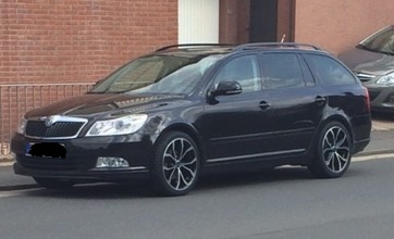

Hi, ich suche gerade neue Sommerfelgen.
Habe nun schon einige Zeit gegooglet und hier auch gesucht, aber eine definitive Antwort habe ich nicht gefunden.
Möchte mir von RH Felgen gönnen.
Ich fahre den Octi Combi Sport Ed. (ohne sonstige Änderungen)
NBU Race
Größe: 8.5 x 18 ET 35
oder
8.5 x 18 ET 45
DF Energy
Größe: 8 x 18 ET 35
oder
8 x 18 ET 45
Reifengröße soll dann 225/40 werden.
Welche Felgen passen denn OHNE Änderungen drunter??
laut Liste von S1 einzig die 8x18 ET45 alle anderen Größen gibt es mal so und mal so.
Wer kann mir Wasserdichte Tips geben?
Vielen Dank

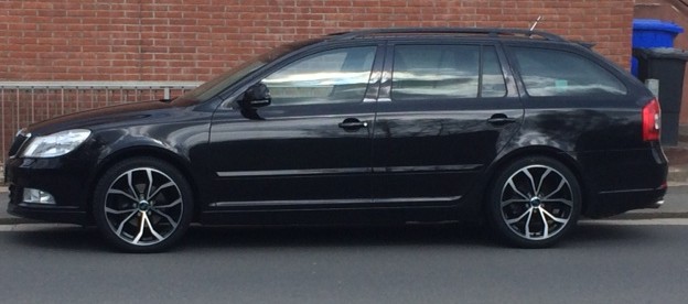

So es ist vollbracht!!!!
RH DF Energy und das sogar in 8x18 ET35 eingetragen OHNE Karosserie arbeiten.
Vorne ist es wirklich knapp...
- RH DF Energy auf Octavia 1Z
- Foto1kl (2).JPG (46.34 KiB) 20292 mal betrachtet
- Foto 2kl (2).JPG (59.42 KiB) 20327 mal betrachtet
