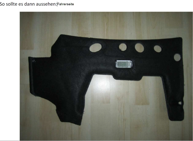

Noch ne Frage zum Einbau (da ich gerade die Teile geordert habe - Orig. FR Beleuchtung von Audi). Der obere Teil der Abdeckung ist ja hartes Plastik bis zur Kante wo die Luftausströmer sind, ab da wird es weiches (geschäumtes?) Material... Wo baue ich denn da die Leuchte ein? Hat mal jemand ein Bild?
Grüsse SPOT

hab da mal die Bilder aus der Anleitung vom RS-Forum copiert und angefügt.
Danke an © Cookie vom RS Forum
- Fußraum Fahrerseite.jpg (172.07 KiB) 2190 mal betrachtet
- Fußraum Beifahrerseite.jpg (220.19 KiB) 2185 mal betrachtet

Oh danke. Habe dort keinen Zugang zu Bildern und Dateien (und immer überall Anmelden ist auch mühsam). Die Leuchten kommen also in die "weichen" Dinger.
Grüsse SPOT

röööchtig
