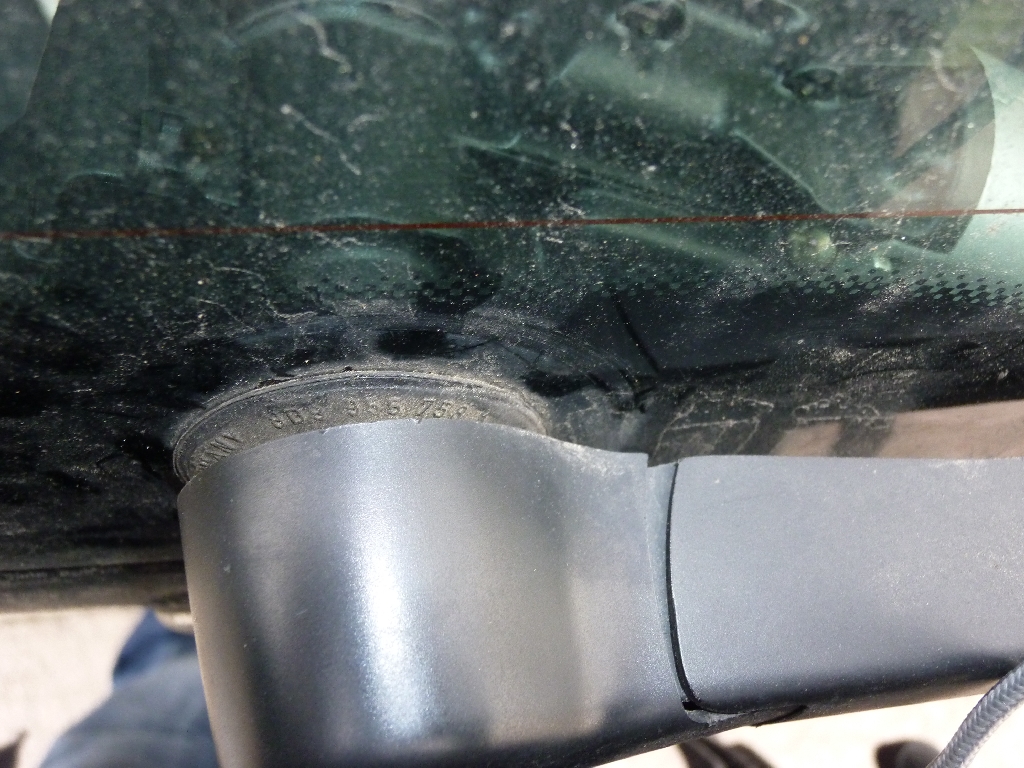

Vorhin Verkleidung abgebaut und mir die Sache angesehen. War alles fest verschraubt und sah nicht ungewöhnlich aus. Habe dann trotzdem mal die 3 Befestigungsschrauben gelöst. Da hat sich dann gezeigt warum die Achse so weit rein stand. Der Motor war schief (sind ja so Langlöcher für die Befestigung) eingebaut. Neu ausgerichtet.....und siehe da. Wischerachse steht viel weiter draußen. Siehe Bilder. Nun schleift auch nix mehr an der Scheibe. Danke noch mal für den Tipp.

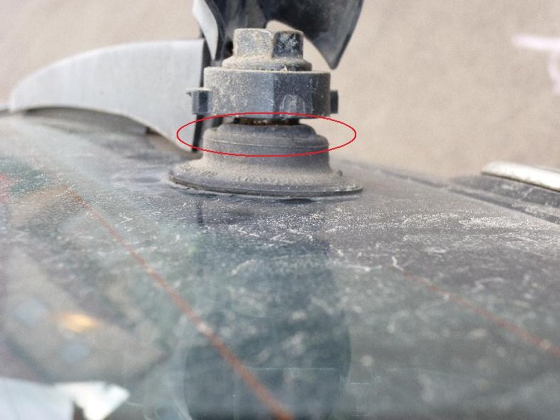

Hier noch meine Bilder, wobei ich mit der Aufnahmequalität nicht ganz mithalten kann :P
Auch bei mir war beim genaueren Hinsehen die Kappe abzuschleifen, um auch in senkrechter Stellung noch einen Spalt zu haben. Die 2 Bilder von "thegrossa" zeigen die Klemmstelle noch besser, als bei mir.
Jedoch habe ich am O²Arm genügend Luft.

thegrossa hat geschrieben:Wischerarm vom O2: 1Z9955707 (anstatt vom Touran), Abdeckkappe vom O2: 1Z9955435 und Wischblatt vom Polo: 6Q6955425A
Wischerarm und Kappe wurden leicht modifiziert...Eine kleine Dokumentation ist wieder auf meiner Heimseite zu finden.
Nachdem heute nun die Heckscheibe erstmalig freizuwischen war (getauter Reif), stellte ich in der Mtte eine rund 17,5 cm große runde Fläche fest, die nicht gewischt wurde. Da der Arm frei läuft, die Kappe am Rand abgeschliffen war, liegt jetzt meine Hoffnung im Link "kleine Dokumentation" und dort im Abschleifen der Überstände am Armgelenk (abgenommene Kappe). Hier scheint wohl der Arm jetzt noch von innen (unsichtbar) an die Kappe zu pressen. Mal sehn :roll:

Also, Dank der hilfreichen Infos von thegrossa habe ich erst "ohne Kappe" gewischt > i.O., also den Wischerarm am Gelenk noch etwas abgetragen. Jetzt wischt er (wie ohne Kappe) i.O.
Abgeschnitten habe ich mit dem Cuttermesser.
Jetzt ist etwas Luft damit der Arm auch bei senkrechter Wischerstellung nicht gegen die Kappe drücken muss. :wink:
