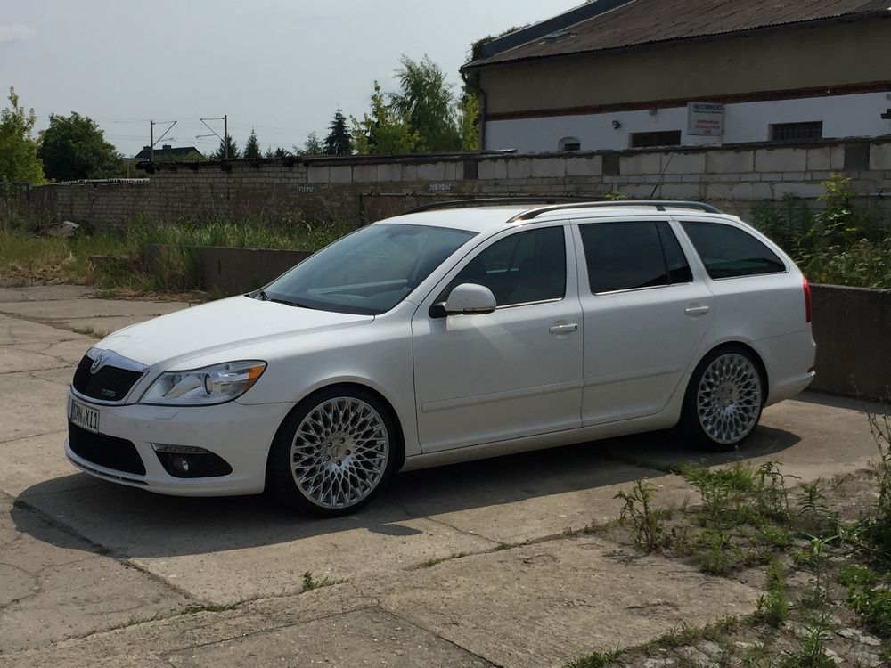

- xv3
- Beiträge: 1
- Registriert: 2. Juli 2015 06:58
- Modelljahr: 2011
- Motor: RS Diesel
Re: O² Felgengrößen inklusive Reifentyp und Einpresstiefe
AP Gewindefahrwerk
VA 0 Restgewinde
HA 1cm Restgewinde
Kotflügel vorn und hinten nicht bearbeitet
Reifen
225/35/19 Hankook Ventus V12
Felgen
8,5x19 ET45 Cast 13 RB2
VA 0 Restgewinde
HA 1cm Restgewinde
Reifen
Felgen
