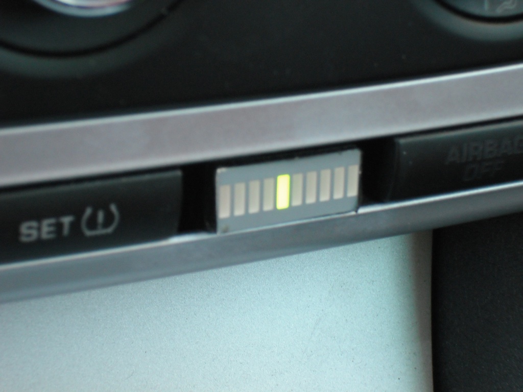

Ich habe mir eine kleine Spannungsanzeige zwischen RDK-Taster und Airbag-LED eingebaut.
10 LEDs zwischen 10 und 15 Volt, wenn vor dem Starten es zu tief rutscht kommt der Wagen
halt mal über Nacht an die Steckdose, das ist besser als liegen zu bleiben..
Man hat schon so seine Probleme mit der Technik, früher war alles irgendwie einfacher.

Hier ein Bild von meiner Batterieüberwachung,
die Schaltung gab es mal die Elektronik-Versender mit dem großen C
Hab aber die Teile bei dem mit den billigen R gekauft
und das Ganze auf eine Lochstreifenplatine aufgebaut.
9 Reihen gehen gerade so durch das Loch und klemmen fest.
Der LED-Bargraph ist eh breiter.
Im Dunkeln sieht man es besser, sind 10 LEDs zwischen
10V und 15V, also ungefähr 0,5V pro LED, die ersten Drei sind rot.
Die Erste glimmt im Dunkeln ganz leicht, dann hat man einen Anhaltspunkt.
Der IC ist ein LM3914N, dann noch zwei 10-Gang-Potis, zwei Widerstände,
zwei Kondensatoren, eine Z-Diode, mehr nicht.
