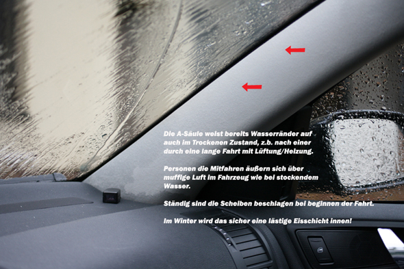

Hallo Jungs....ich habe das gleiche Problem...bin mit Skoda gerade in Verhandlung....schaut euch dochmal die Bilder an...
Warte derzeit noch auf die Antwort von Skoda.
PS: Das Bild ist noch hrmlos, als ich keinen Foto dabei hatte ware die Säule komplett vollgesogen! Bin bissi sauer. Wasser läuft ins Armaturenbrett und tropft unten auf die Fussmatte.
A-Säule nass
A-Säule nass
