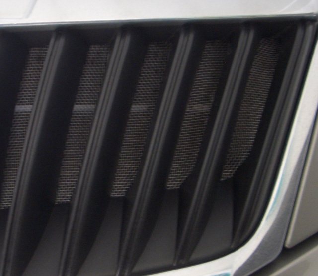

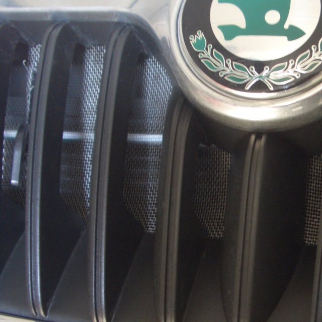

tmb123 hat geschrieben:Ich hätte da noch einen alternativen Lösungsvorschlag:
=> Meine Beschreibung damals siehe => HIER
Hier nun Fotos dazu.
Fotos vom unteren Grill sind leider unscharf geworden, hab ich deshalb nicht gepostet, aber gleiches Prinzip...

Wenn das Gitter schwarz wäre, sehe es vielleicht besser aus. So gefällt mir das nicht wirklich.

..könnte man doch einfach schwarz sprühen (hitzbeständige Farbe).

Aussehen ist wie immer Geschmackssache.
Mir gefällts, der cappucinobeige Wagen, schwarzer Kühlergrill mit leicht durchscheinendem silbernen Gitter dahinter.
Ich mach bei Gelegenheit nochmal ein Foto von der gesamten Front und stells ein.
