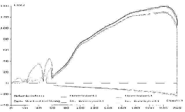

Hier die brandheißen News von meiner Leistungsmessung bei Oettinger. Ich weiß nicht, was ich dazu sagen soll. Er fährt sich von unten raus anders (schlechter) als vor dem 26E6/28E1 Update. Aber die Werte sprechen an sich eine andere Sprache...
- Leistung RS3a.JPG (10.56 KiB) 1463 mal betrachtet
- Leistung RS3.JPG (27.08 KiB) 1453 mal betrachtet
- Leistungsdiagramm RS3.JPG (30.8 KiB) 1477 mal betrachtet

- eckenwetzer
- Beiträge: 2376
- Motor: 1,8 TSI L&K
- Kilometerstand: 77000
Re: Rückrufaktion - RS TDI
Naja, das bestätigt ja eigentlich meinen Verdacht, daß man sich so eine Leistungsmessung an den Hut stecken kann, oder? Wie sieht das der Rest? Ich kann doch meiner Stoppuhr und meinem Gefühl beim 0-100 Vergleich da etwas mehr vertrauen, oder?
